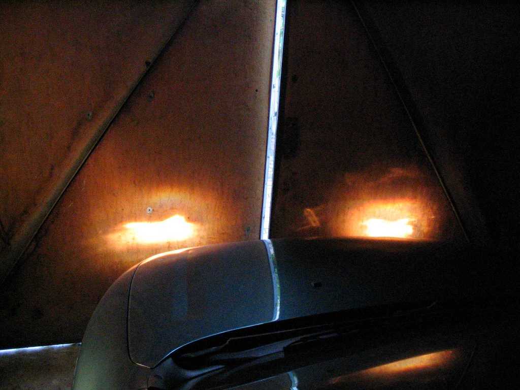

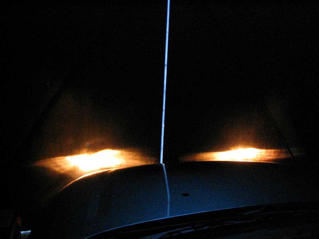

Ja zrobiłem takie porównanie.
Najpierw umyłem lampy, i zrobiłem na nich jakieś 3-4kkm potem postanowiłem wymienić na soczewki.
Zaznaczam że po umyciu jasność wzrosła praktycznie dwukrotnie.
Żarówki to Philips PV +50%.
Przed demontażem zrobiłem nastawionym na ręczną ekspozycję cyfrakiem zdjęcie oświetlenia ściany, potem zmieniłem lampy na soczewki niestety jedna z żarówek nawaliła przy wymianie (co przy H1 jest prawie regułą) więc zmieniłem na zwykłe bo miałem pod ręką. Potem zdjęcie i okazało się że światła jest znacznie więcej. Ogólnie jadąc nocą w trasie różnica jest kolosalna.
Postaram się wieczorem wkleić fotki.

witam,ja w mojej bravce też mam słabe światła ogólnie katastrofa a codziennie dojezdzam do pracy 40 km i to raczej nie codziennie tylko co noc bo pracuje od 3 rano więc myśle o zmianie żarówek tylko nie wiem na jakie, a co do świateł to miałem wcześniej punto i poloneza (przejściówke) i takich świateł jak w polonezie to nie widziałem nigdzie poprostu rewelacja jeździ się jak w dzień natomiast w puncie to ogólna klapa . jeździłem różnymi samochodami i mówie wszystkim że do poloneza żaden się nie umywał :-)
Lampa zwykła
Soczewki
Dodam tylko że oba zdjęcia wykonane są z tym samym nastawem aparatu a większa jasność u góry pokazuje tylko jak dużo światła przy zwykłych lampach idzie w niebo.
