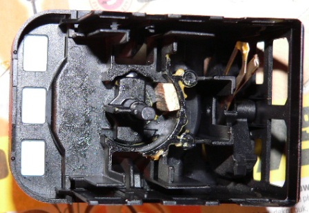

ZROBIŁEM zlosnik.gif malutki klinik drewniany śrubokręt i 15 sec roboty.... nie takie kulki straszne jak je malują smile.gif, klinik w załaczniku
> ZROBIŁEM malutki klinik drewniany śrubokręt i 15 sec roboty.... nie
> takie kulki straszne jak je malują , klinik w załaczniku
robiłem tym sposobem , z tym , że zamiast drewienka wsunąłem tam kilkukrotnie złożony kawałek papieru ok.gif
