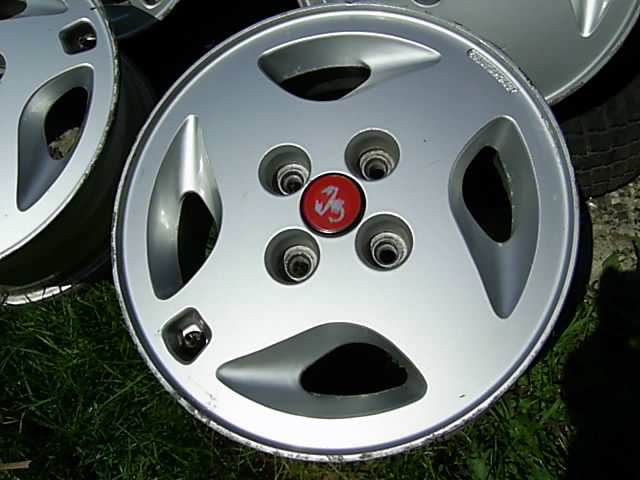

Witam serdecznie.
Zwracam się do znawców tematu dotyczącego alufelg.
Otóż, czy do SC 900 zawias seria podejdą takie fele?
To prawdopodobnie Abarthy od Uno Turbo5,5Jx13AH2-42,5 , rozstaw 4x98.
ET 42,5 jest trochę spore i z tego co wyliczyłem to dystanse powinny mieć ok. 25mm, a to już chyba sporo.
Czy dać sobie spokój z tymi felami i szukać innych np. od poloneza, czy może ktoś ma jakiś patencik aby zarzucić je na ośki.
Za poradę i wszelkie sugestie serdecznie dziękuję.

Tak jak piszesz, bez dystansu się raczej nie obejdzie

dokladnie ale mysle ze wystarczy 15mm a nie 25

Witam.
Dokładnie, bez dystansów chyba się nie obejdzie, ale takie grube to zabójstwo dla zawiasów i zaraz trzeba będzie z błotnikami kombinować itd.

Witam.
Zrobiłem teścik: miałem stare dystanse od poldka ( 5mm. sztuka) i wkładałem je po jednej sztuce pod fele, a następnie próbowałem dokręcić koło.
I tak doszedłem do czterech dystansów po 5 mm. każdy = 20 mm. i fela jeszce minimalnie opierała się z przodu na zacisku hamulca ,a ztyłu na belce.

Witam.
Ale sportasiowe i owszem miały 5,5", ale o ile pamiętam ET 30,5.
...a to spora różnica.

15mm na pewno styknie,mam 13x5,5 ET28 i jest ok

mam takie same (5,5J) tylko ze z et30,5 które podejdą bez dystansu
