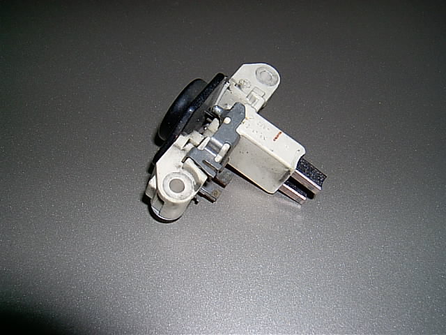

Znalazłem czujnik temperatury oleju. To prototyp, wersja eksportowa została w maluchu i poszła do nowego właściciela zlosnik.gif
Oryginalny korek przewierciłem osiowo dwoma otworami 1 mm (pół dnia wierciłem zlosnik.gif) W części wkręconej w miskę widać termistor obrany z ceramicznej obudowy i przylutowany do drucików przechodzących przez owe otwory 1mm (jeden w koszulce). Uszczelnione klejem Distal smile.gif "Przed" korkiem widać przyklejoną białą, plastikową tutkę w której zamocowany konektor męski - do niego ten drucik w koszulce bo to jest + przez wskaźnik. Drugi drucik jest przykręcony śrubką (a jak, wierciłem trzeci otworek nieprzelotowy i gwintowałem zlosnik.gif Kurna, ale kiedyś byłem cierpliwy zlosnik.gif ) do korka. Nie widać, bo jest zalane klejem no i ta tutka go przykrywa.
