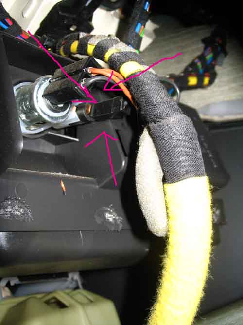

Mam taki kłopot niewiem jak się dostać do żarówki od podświetlania zapalniczki i popielniczki. Czy może ktoś mi podpowiedzieć jak to zrobić ?

Możesz zdemontować tunel i dostep będzie w miarę łatwy.
Możesz też odkręcić jeden wkręt tunelu (ten, który pasażer ma przy lewej nodze) i jeśli masz rączkę jak ginekolog wymacasz przewody na żarówce. Dla ułatwienia fota:

Hm, ja ostatnio wymienialem zarowke podsiwetlenia popielniczki bez rozkrecania niczego, wiec tak jak Lelek napisal wystarczy dobrze sie powyginac i zaroweczke z oprawka sie wyciagnie.

dzięki wielkie za pomoc właśnie udało mi sie wymienić te żarówki.
