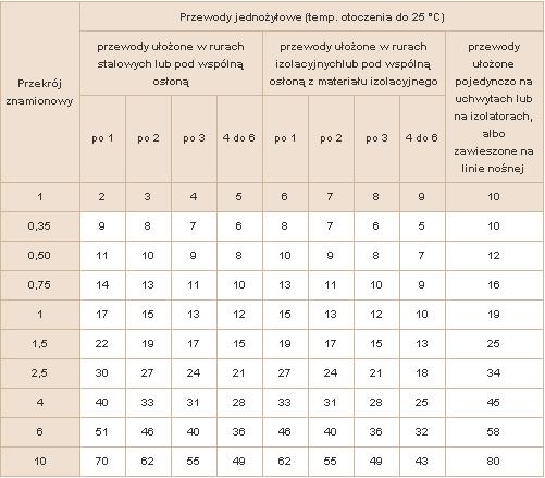

Czy ma ktoś tabelę obciążalności przewodów w zależności od ich przekroju?
> przekroju?
Dobra, znalazłem sobie smile.gif W zasadzie powinienem się wstydzić lenistwa grinser006.gif
Czy może ktoś mi powiedzieć czy są jakieś różnice w obciążalności między przewodem drutowym a linką?
Z tego co Koledzy mówią, myślę, że najwygodniej będzie podłączyć stały plus pod zapalniczkę.
Jak pociągnę prąd spod jakiegoś bezpiecznika o stałym zasilaniu, to chyba nie będzie problemu? smile.gif

Trochę teorii.
Przewód elektryczny to nic innego jak tzw. galwaniczne połaczenie dwóch punktów w instalacji. Z punktu widzenia płynącego prądu to rezystor o niewielkiej rezystancji. Prąd elektryczny płynąc przez ten przewód (rezystor) będzie powodował odkładanie się na nim napięcia (U=R*I) i wydzielanie mocy (P=R*I*I). Stąd biorą się spadki napięć i nagrzewanie przewodów. Oczywiście identyczne straty powodowane są przez wszelki złacza i styki. Fizyki nie da się ominąć. W podręcznikach i innych publikacjach można znaleźć tabele określające maksymalny prąd dopuszczalny dla danego przekroju przewodu (przykład podał kolega lelek). Wymieniony tam sposób układania przewodów ma wpływ na stopień nagrzewania (albo jak kto woli - chłodzenia) się przewodów. Istotnym parametrem (nie podanym w tej tabeli) jest zakładany wzrost temperatury przewodu pod wpływem przepływającego prądu. Te wszystkie tabele, to teoretyczne wyliczenia potwierdzone (bardziej lub mniej) praktyką. Nie mogą jednak uwzględnić konkretnego zastosowania (wymagań zasilanego urządzenia,wartości prądu, czasu pracy, miejsca i sposobu ułożenia przewodu itd.). Ale dają jakiś pogląd na zagadnienie.
Generalnie - lepiej dać zbyt gruby przewód niż za cienki. A w taki środowisku jak samochód kolego lelek tylko linki - nie druty.

Znalazłem w internecie tabelę stosowania przewodów w silnikach i wynika z niej: każą stosować przewody o MINIMALNYM przekroju 1,5 jeśli drut i 0,75 - 1 mm jeśli linka. Z tego wynika, ze linka może być cieńsza. Z tym, że chodzi mi po głowie, że ta różnica może być spowodowana większą wytrzymałością mechaniczną linki niż elektryczną smile.gif
EDIT:
W tabeli nie ma, ale było nad tabelą: 70 *C smile.gif
