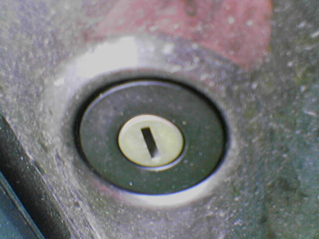

Słuchajcie mam pytanko. Czy da się zdemontować tylko tą osłonę zamka bagażnika, bo mi się ta blaszka zamykająca wejście do zamka przytarła i teraz przy myciu lub deszczu woda i syf dostaje się do środka wkładki. Już teraz mam problemy z otwieraniem bagażnika, a jak przyjdą mrozy to na 100% będzie irked.gif

Jest to integralna część wkładki, nie da się jej rozebrać tak, żeby po złożeniu działała poprawnie.

A masz może pomysł jak to rozruszać, bo ta blaszka zacięła się w pozycji otwarte i za nic nie chce wrócić. Wyjąć całą wkładkę i wygotować w oleju, smarze, zalać jakimś środkiem penetrującym, umyć w benzynie ???

Możesz spróbować haczykiem z drutu zamknąć tą klapkę. Jeśli się uda to trochę smarowidła + ruszanie klapką powinny załatwić sprawę.

Najprostsze rozwiązania są najlepsze. Faktycznie szydełko czy jakoś tak to się nazywa powinno załatwić sprawę. Zapytam babci gdzieś takie coś miała do przeciągania nici alien.gif

Rozebrać to się powinno. Ja przynajmniej w kombiaku to rozbierałem. Naprawa jednak nie wiele wniosła.
Tą blaszkę zamykają dwie małe sprężynki (u mnie jedna była pęknięta, druga mocno odkształcona). Trochę je wymodelowałem i wydawało się, że już mam sprawę załatwioną, ale po kilkakrotnym wkładaniu kluczyka, ta klapka nie zamykała się do końca. W kombiaku jest to newralgiczne miejsce, bo dużo syfu zasysa do zamka i co tydzień trzeba było wóde lać w dużych ilościach.
Z rozebraniem nie ma większego kłopotu (w kombi). Wyjmujesz wkładkę zamka i na pewno będziesz wiedział jak dalej postąpić. Są tam dwa skrzydełka które należy odgiąć (oczywiście ostrożnie, żeby nie ułamać) i cały mechanizm jest na wierzchu.
Trza się wykazać spokojnością umysłu i zwinnymi palcami. Mnie się udało.
Moim zdaniem lepiej jest zaopatrzyć się w sprawną wkładkę i przełożyć mechanizm zapadkowy ze swojej wkładki, żeby nie ciągać ze sobą całego pęku kluczy.
Aby wymienić mechanizm zapadkowy należy usunąć blaszkę zabezpieczającą zapadki, wyjąć je, a następnie przełożyć z obecnie stosowanej i na koniec zabezpieczyć blaszką.
