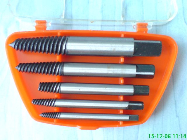

Sa tez specjalne stozkowe wykretaki wierci sie dziure i wkreca ....ale jak wykretak kiepski to peknie tak jak moj.... 277979644-DSC00025.JPG
