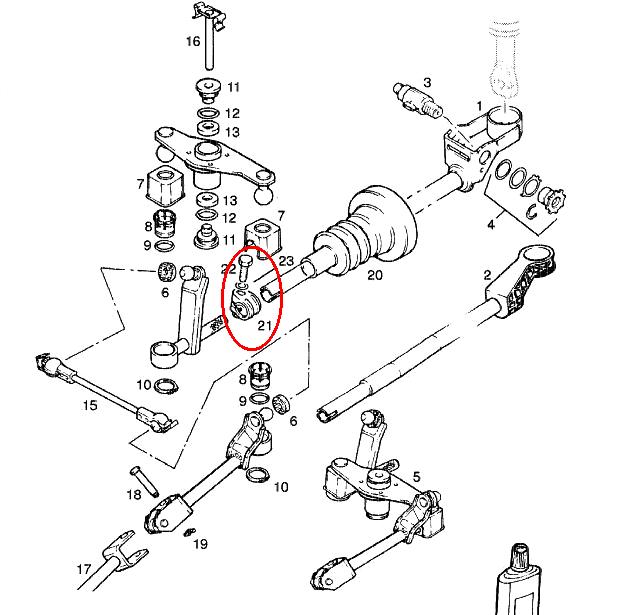

Mam jeszcze jedno pytanie. Gdzie dokładnie znajduje się ta opaska ze śrubą nr 22 widoczna w załączniku
w przedziale silnika przed grodzią
Wielkie dzięki
> Wielkie dzięki
