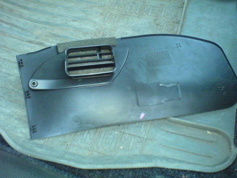

Ale aby sobie ułatwić dostęp do tego wszystkie chciałem zdjąć kratkę przy nogach kierowcy, odkręciłem i nie mogąc delikatnie wyjąć jej z zaczepu - pociągnąłem mocniej - oto efekt frown.gif
Na usprawiedliwienie się jedynie mogę powiedzieć, że aby zdjąć blaszkę trzymającą z ułamanego zaczepu męczyłem się dobrych parę minut tak mocno siedziała - co z resztą widać na zdjęciach.
Kratka została na razie zamocowana na śrubie tak jak fabrycznie i się trzyma, ale pewnie z czasem będzie nowa wink.gif

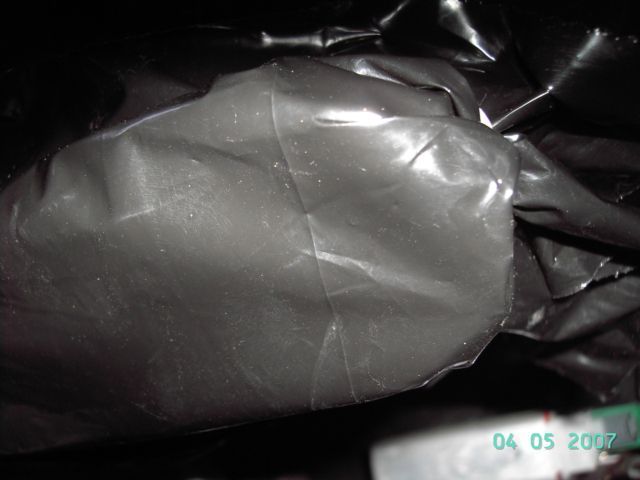

Dziś trochę mi się nudziło i postanowiłem również zatkać nawiew powietrza na tunel środkowy, a oto wynik pracy mojego druciarstwa smile.gif
z boku
i z przodu
do zabiegu, użyłem kawałek czarnego worka na śmieci, tyle, że troche lepszej jakości (grubszego) i gumki smile.gif Wygląda może niezbyt efektownie , ale spełnia swoje zadanie smile.gif
Aha i udało mi się nic nie urwać:), ale to pewnie przez to, że nie wypinałem całkowicie boczków z nadmuchem na nogi, a jedynie odkręciłem śrubkę przy konsoli.
Mam tylko jedną watpliwość, czy w zimie przy ustawionym centralnym na max grzanie, ten kawałek worka się nie "stopi" i nie powstanie znów dziura hmm.gif
