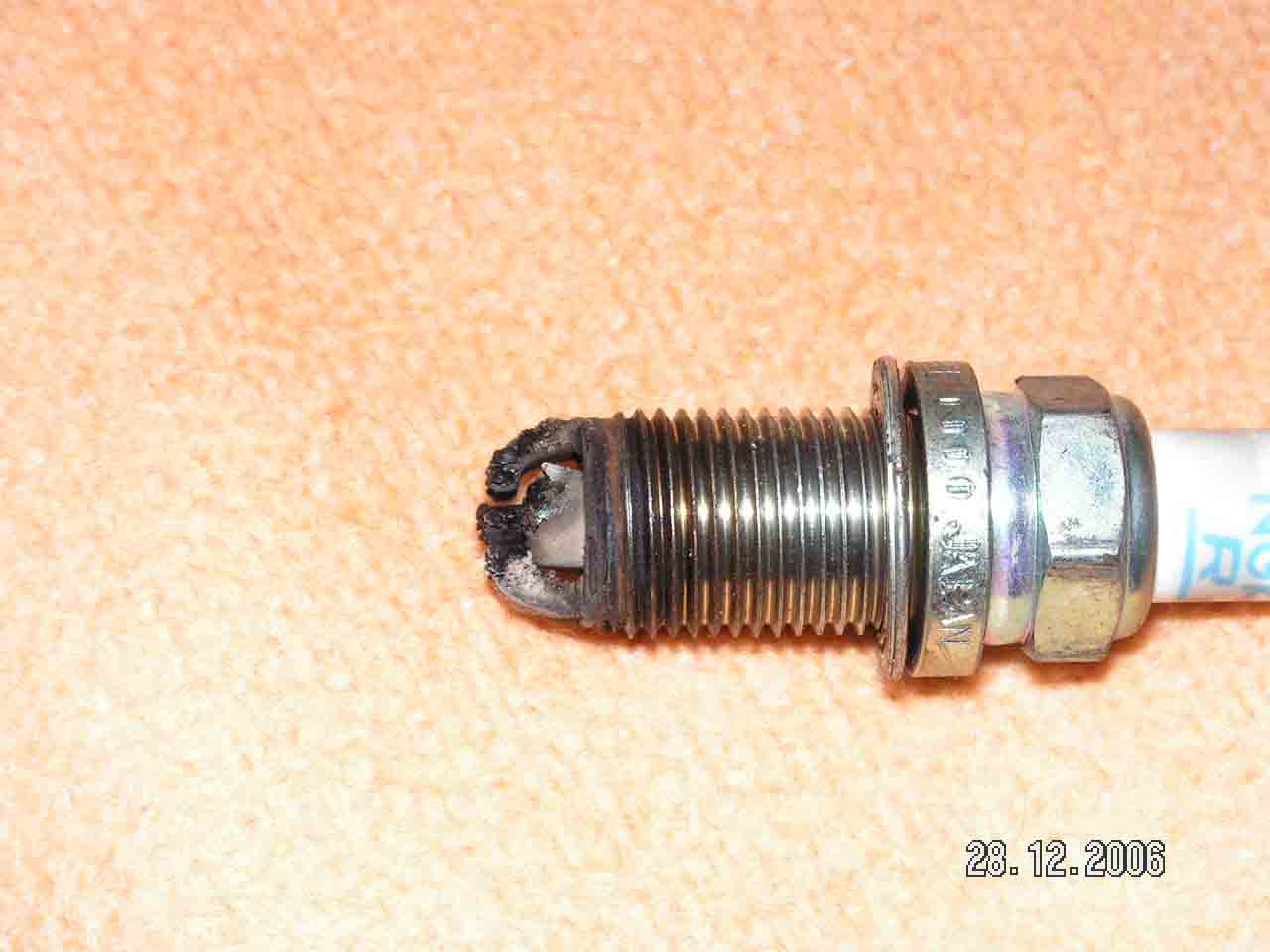

Ja miałem podobny przypadek parę lat temu w nissanie. Podejrzewałem wiele rzeczy a się okazało że mam świece podtopione i po wymianie wszystko było OK
Witam po swietach. Posluchalem kolegi celiusa i sprawdzilem swiece, no i sa podtopione, w zalaczniku zdjecie jednej z nich. Co moze byc powodem tego ze tak sie stopily? Swiece to NGK BKR5EK,zrobilem na nich kolo 10000 km. Jutro kupie nowe i sie zastanawiam czy nie kupic oryginalnych GM, no i czy tylko to moglo byc powodem takiego stanu rzeczy?
bez usunięcia przyczyny oryginalne świece nic tu nie pomogą , mało tego - szybciej się zniszczą bo mają wyższą wartość cieplną .

U mnie jak wytopiła się świeca to od razu z zaworem wydechowym. Przyczyna była szybka autostradowa jazda na zbyt ubogiej mieszance LPG. Generalnie masz zbyt dużą temp spalania albo dopalanie paliwka w wydechu. Mogą lać wtryski, może być źle ustawiony zapłon. A jak ze spalaniem?
Spalanie wzroslo znacznie, wyskakuje mi jeszcze ten blad 18 czujnik spalania stukowego. Jutro jade do mechanika,zobaczymy co wymysli.

Albo leją wtryski (dużo paliwa) albo uboga mieszanka (mało paliwa).
A Kolega ma podtopione świece - czyli mieszanka uboga (albo źle ustawiony zapłon)
