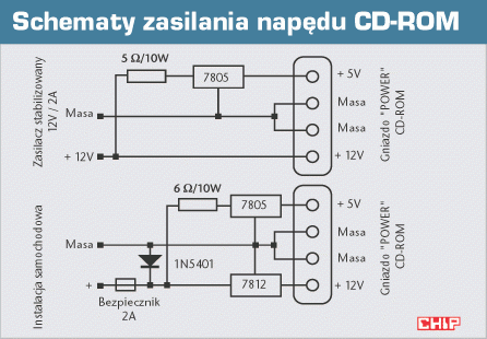

A jest jakas mozliwość instalacji CDROMU w Aucie, aby odczytywać muzyke audio na cdromach? Podłączyć to jakoś pod głosciki czy radio? Bo nie mam cd w radyjku....
Jest ale gra nie warta swieczki ... jak juz tak ci zalezy to kup sobie jakies tanie radio-CD-mp3 za 200-300zł noname ...przynajmniej jakis system antywstrząsowy ma no i nie ma problemu z doborem prądu
Załączam prosty schemacik .... jak by kogos interesowało ... kiedys sie nad tym zastanawiałem ale uznałem ze nie warto

napedy optyczne z pc-ta maja system anty- wstrzasowy i to calkim nie gupi.... a co do napiecia to nic prostrzego- wystarczy zakupic stabilizator napiecia i po sprawie...
a co do pradu do laser bierze ok 3A a naped ok0,5~0,75A...
ale i tak lepiej kupic badziewne radio z cd...:)
