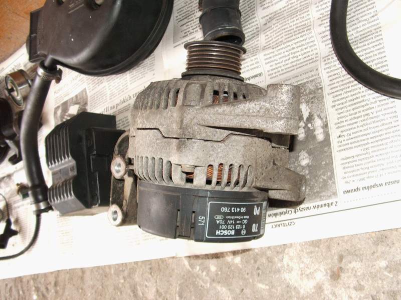

> mi to wyglada na boscha, ale ręki sobie uciąc nie dam
To napewno nie jest Bosch chyba że montowali różne Bosche, ja mam Boscha i wygląda całkiem inaczej cool.gif

Mam przed sobą Boscha i wygląda inaczej!

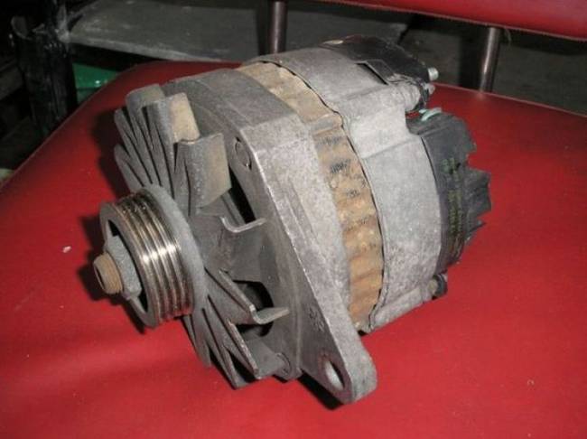

To nie żaden bosch!!!! Tego widoku nigdy nie zapomnę(miałem peugeota 7 lat)
To nic innego jak delco.W załączniku moje stare delco.Porównaj!

ale ja mam delco i nie ma tam zadnych odkrytych lopatek.

Czekaj, możliwe, że Zubu ma rację wink.gif Zabiłeś mi klina tym Peugeotem. Calkiem możliwe, że to co na focie pokazał iqsebcio skojarzyło mi się z alternatorem ale z Peugeota a nie z Astry zlosnik.gif
> Zresztą chce go sprzedać cena 100 PLN
Tego Boscha co pokazujesz na tym zdjęciu to jest nowsza kostrukcja ,tzw kompaktowa, z wentylatorami w środku.
To o co się pyta nasz kolega to też Bosch (mam takiego w swoim C16NZ `91) ale stara konstrukcja z wiatrakiem na zewnątrz.

Dlatego napisałem wcześniej, że mogły być różne Bosche.
a ja napisałem że to moje zdjęcie (ściągnięte z mojego postu kiedyśtam) i to był właśnie BOSCH !
Mój Bosch wygląda właśnie tak, jak autora wątku, nie tak jak twój.
