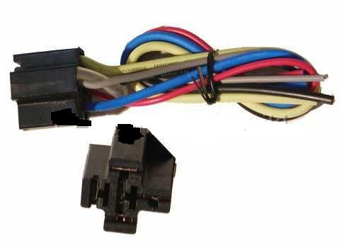

tak znalazlem go. zastanawiam sie jaka jest roznica jakosciowa miedzy przekaznikami za 3, a 4.90.
zastanawiam sie nad tymi podstawkami. troche "drogie" sa i nie wiem czy sa mi do czegos potrzebne. czy ta dioda gaszaca w podstawce to jakis krytyczny element?
chcialem przykrecic same przekazniki, a koncowki od kabli zaizolowac termokurczka.
Są bardzo wygodne. W momencie gdy potrzeba odłączyć przekaźnik nie musisz wyciągać kabli po jednym tylko wyciągasz całe złacze. Poza tym w razie potrzeby pomiaru obwodu wszystkie styki masz stabilnie umiejscowione w jednym miejscu i nie musisz mieć pięciu rąk aby przytrzymać luźne kabelki w celu podłącznie do nich miernika, zworki czy czegośtam smile.gif
tylko szukalem tych podstawek i uzytkownik Remyc ma takie
a Twoje sa takie bardziej "profesjonalne", zwarte, lepiej sie prezentuja. od kogo je kupiles?
ps. sprawdzalem wstepnie przewody u mnie i u mnie jest tylko jeden zolty :/ (wydaje sie byc ten cienszy). to tego trzeba urznac i dzialac wg Twoich wskazowek?

> od kogo je kupiles?
http://www.allegro.pl/show_user_auctions.php?uid=4395885
