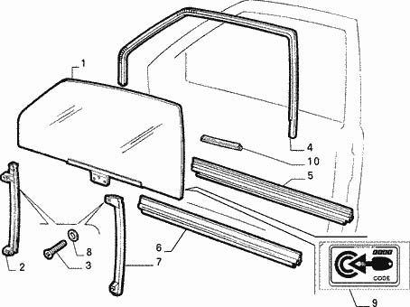

może najpierw o którą uszczelke chodzi?
tą dolną czy tą w którą szyba wchodzi (ta w ramie drzwi naokoło szyby)?
> szyby)?
Ta dolna (żeby było profi) to "listwa zgarniająca szyby" się nazywa zeby.GIF
> szyby)?
element nr 6 z foty
no i mam nadzieje ze to ten co do szyby przylega, bo przez allegro kupowalem i jeszcze nie widzialem tego na zywo (lezy w domu)
> element nr 6 z foty

Jeżeli stać cię na nową uszczelke za jakieś 30-50 PLN to proponuje wymienić całość czyli gume z plastikiem. Robisz tak:
Opalarke to możesz sobie załącztć do grzania garażu.
Wodą z płynem umyj sobie drzwi (jak som brudne) cobyś się nie pobrudził przy robocie.
Odkręcasz trójkącik od lusterka.
Opuszczasz szybe na sam dół.
Bierzesz płaski śruubokręt.
Śrubokręt wkładasz w szeline i na dole plastiku masz rowek w który muszisz trafić pod lekkim kątem.
Robisz dzwigienke, jakbyś chciał wywinąc ten plastik na zewnątrz szczeliny.
Robisz tak w kilku miejscach i masz całość odczepioną.
Gdzieś kiedyś dawałem dokładniejszy manualik ale pewnie nie trafił na centostrone.
Tak mniejwięcej wygląda sprawa rowka od strony szyby, śrubokręta i wywijania
I
I
I /
__I /
I / <-I
I / _/ - wywijanie hahaha.gif
I_/_I
Jak chcesz wymienić albo poprawić tylko tą gumke to po zdjęciu listwy wyciągasz z niej bumke i wkładasz z powrotem na ludwika.
