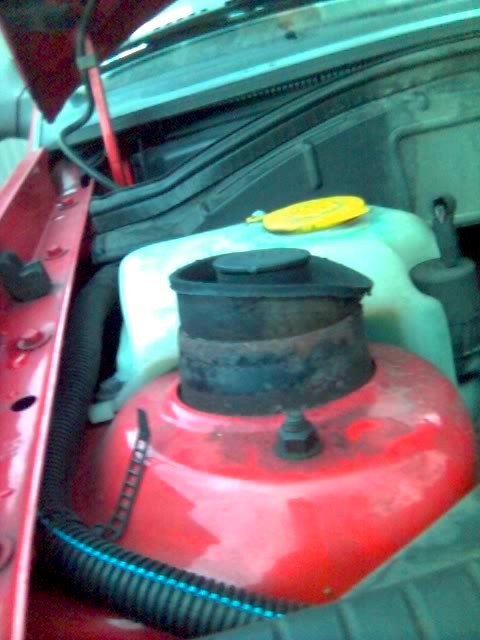

Witam. Od kiedy kupiłem moją astre ma wybity ten jeden kołek gumowy - tak jak widać na załącznikach. Nie wiem czy jest to zwiazene z tym ale podczas kręceniem kierownicą mocno w lewo lub w prawo slychac jakby sprężyna z tej strony (gdzie jest wybita ta guma) przeskakiwała lub strzelala; efekt tego jest taki że w zależności od strony w która skęciłem leeko ciągnie mi kierownica ( nie prostuje sie do jazdy na wprost).
Jeśli ktoś wie co z tym można zrobić albo zna przyczyne niech pisze z góry dzieki.
(sprężyna jest cała nie jest pęknięta)

jestem na 100% pewien ze masz cos uszkodzone w tym macpersonie z tej strony
wez go wykrec rozkrec i zobacz czy sprezyna nie jest peknieta czy lozysko sie nie rozpadlo. napewno znajdzesz.
jak najszybciej do mechanika bo wyskoczy ci przez maske!!!
na 100% to jest do wymiany ale ta poduszka !, nie wiedzialem szczerze mowiac ze mozna ja do takiego stanu doprowadzic grinser006.gif niedlugo amortyzator wbije sie w maske !, jak najszybciej wymien ta poduche, przy tym moze byc lozysko do wymiany, moze byc sprezyna peknieta, ale trzeba rozebrac i obczaic, ale tak jezdzic nie radze nono.gif
> mowiac ze mozna ja do takiego stanu doprowadzic niedlugo
> radze

Do wymiany kwalifikuje się poduszka/łożysko amortyzatora, zrób to szybko, bo od takiego przeskakiwania sprężyny przy skręcaniu może ona pęknąć (kumplowi w escorcie obie strzeliły przez zatarte łożyska mcphersona).
Nie wiem jak w astrze, ale w niektórych autach da się odkręcić śruby mocujące kolumnę do kielicha i opuścić w dół bez rozmontowywania, wymienić poduszkę i przykręcić spowrotem.
Pozdro
> Pozdro

trzeba wyciągnąc całą... i radze nie bagatelizować problemu. Guma widocznie się rozwulkanizowała lub nie wytrzymała jakiegoś uderzenia.

ja usilowalem sie dzis dobrac do tego, poniewaz z jednej strony ta guma mi cala wychodzi.
Jestem prawie pewien ze da sie to to wymienic bez rozbierania polowy przodu. Jest tylko jeden maly szkopul. Sprezyne trzeba scisnac. Ja niestety nie mialem czym i musialem sobie darowac. Od gory jak widac u Ciebie na zdjeciu ida dwie nakretki fi8 + jedna w srodku (pod kapslem) fi 10. Z ta nakretka pod kapslem jest problem, gdyz potrzeba tam jakiejs nasadki (dosc dlugiej 17- nastki) a do tego z przelotem w srodku, tak by mozna bylo trzymac trzpien amorka kluczem imbusowym, chyba nr 6. Coby nam sie jedno z drugim nie krecilo. Ja wykrecilem prawie do konca ta nakretke, opuscilem na maxa przod.... i stwierdzilem ze jeszcze sprezyna w zeby moze mi strzelic. Do konca jej nie wykrecilem, balem sie ze sobie klopotu narobie.
Tak wiec bez sprzetu nie da sie tego tak prosto zrobic. Jesli uda mi sie zaopatrzyc w jakis sciagacz do sprezyn to byc moze powtorze ten numer. Wydaje mi sie ze tym sposobem da sie to zrobic, przynajmniej ta gume.
Nie wiem jeszcze jak z lozyskiem pod nia. W sklepie w ktorym bylem mieli dwa rodzaje. Same lozysko i lozysko z taka wypukla ala podkladka stanowiace calosc. Ktore idzie do jakiego modelu pojecia nie mieli, ja rowniez frown.gif
Za gume dalem 39 zl, a za lozysko 20. Te bez podkladki byly drozsze i innej firmy.
Kilka zdjec z tej operacji mam, moge zapodac w razie potrzeby (prv).

Łożysko z tym parasolem być musi. Kolumnę jednak trzeba całą wyjąć, gdyż swobodny ruch wahacza w dół nie zapewni Ci pola manewru u góry kolumny, gdy jest "w nadwoziu" ( nawet opuszczona ). Ściskacz do sprężyn to jedno ale ważne jest jeszcze "sparowanie" odpowiedniego klucza poligonowego z imbusem. Chodzi o to, że poligon musi mieć odpowiednie podgięcie i długość tego odgiętyego fragmentu, które zapewni mu wejscie w gniazdo poduszki od góry. Ja dałem to w ręce mechaników. Koszt części ( łożysko kolumny i poduszka ) z robocizną bez wymiany amorka na stronę to było coś ok. 160 zł.
jestes pewien ze max. opuszczenie w dol wachacza i scisniecie sprezyny nie da odpowiedniego pola do manewru by wymienic ta poduche?
na moje oko da sie to zrobic, ale glowy za to nie dam. Niestety, nie wiem jak z samym lozyskiem, do tego nie doszedlem.

A ja mówię, że się da bo sam tak wymieniałem. Powiem więcej, że przez dziury w kielichach da się amorki wymienić (no jest trochę gimnastyki zlosnik.gif). Najtrudniejsze w operacji wymiany poduch jest odkręcenie i dokręcenie trzonu amortyzatora gdy się nie ma odpowiedniego klucza i nie ma jak przytrzymać trzonu przy dokręcaniu nakrętki w poduszce.
Całe zycie się człowiek uczy. Do tej pory przez myśl mi nie przeszło, że tak można ale może Koledzy faktycznie mają rację Przy tej "frontowej" technologii w pojedynkę chyba nie da rady przeprowadzić całej tej operacji.
Rozumiem, że przegub końcówki drążka kierowniczego musi być jednak rozpięty a cała kolumna stabilizowana jest na sworzniu wahacza?

Wymiana podyszki amortyzatora, tak to sie chyba nazywa.
Tydzien temu zabralem sie za jej wymiane, ale z braku "narzedzi" musialem zrezygnowac.
Dzis ponownie sie za to zabralem, zaopatrzony w "profesjonalny sprzet".
Potrzebna do tego jest dluga nasadka 19, lub cos podobnego.
Istotne by mialo przelot w srodku. Do tego lewarek, klucz do kol, nasadka/plaska 13, imbus nr 6 i kilka klockow. I najwazniejsza rzecz. Sciagacz do sprezyn. Jako ze nie mialem do tego dostepu, a robota wydawala mi sie prosta wiec radzilem sobie w inny sposob. Niektorzy, radzili lancuchy rowerowe, ale jak na zlosc po ostatnim sprzataniu w swoich rupieciach sie ich pozbylem. Wpadl mi do glowy inny, nieco szalony pomysl, by wykorzystac pasy, takie z grzechotka. Akurat mialem dwa a sila sprezyny nie wydawala mi sie taka wielka.
Zaryzykowalem i ich uzylem.
Oczywscie potrzebna jest nam tez sama poduszka jak i lozysko, bo i to warto wymienic. Nie zapominac o browarze!
Widok mojej uszkodzonej poduchy: 278120748-IMG_0518.jpg
Pomine opis brania samochodu na lewarek.(poluznic kolo przed podniesieniem!)
Gdy juz mamy samochod podniesiony, sciagamy kolo.
Pod wachacz zapodajemy kilka klockow:
Po czym opuszczamy samochod.
Gdy juz sprezyna nam sie ladnie scisnie pod ciezarem samochodu, przewlekamy ja pasami lub sciskaczem jak ktos ma:
a nastepnie odkrecamy dwie 13-nastki i 19 (trzymamy imbusa!).
Warto lekko podniesc samochod do gory, by sprawdzic czy nasze przyrzady prawidlowo trzymaja sprezyne.Odkrecamy sroby i podnosimy samochod. Klocki trzeba wyjac, by moc np. noga opuscic wachacz na maxa w dol.
Opuszczamy wachacz, ja go naciskalem noga a z gory rekoma operowalem przy poduszce. Poduszka wyszla mi dolem, lozysko rowniez.
Widok po wyjeciu podyszki i lozyska:
Nowe i stare czesci:
Napiete pasy i podniesiony samochod:
kladamy lozysko (noga opuszcajac wachacz), a pozniej poduche (ja to robilem od dolu).
Zalozone:
i skrecamy:
Nowa poducha od dolu:
Kladziemy klocki pod wachacz i opuszczamy samochod. Teraz
pozostalo tylko pozbyc sie pasow.
Potem znow troszku do gory by zalozyc kolo:
Opuszczamy samochod i cieszymy sie nowym lozyskiem i poducha.
Dopiero teraz polecam zazyc, odpowiednio schlodzone:
bo wczesniej nie polecam, zbyt duze ryzyko jest.
Rabota nie zajela zbyt wiele czasu, ale mnie dodatkowo przeszkadzal padajacy deszcz frown.gif

A czy ściągałeś może to łożysko z tej blaszki ?? Bo ja mam same łożyska kupione u Opel-GSI. Twierdzi on że można je same wymienić (podobno, tak twierdził, sam tak robił)
> tylko dlaczego ta tatra
nie, nie zdejmowalem bo jak widzisz na zdjeciu identyczne mialem zalozone.
Ale fakt, ze sa lozyska z blaszka i bez. Podobno oba mozna stosowac.

mnie sie troszku raczki trzesly, bo balem sie ze pas ktorys strzeli. W jednym z nich trzpien tej grzechotki jest plastykowy....

Lozysko+poduszka=60 zl
