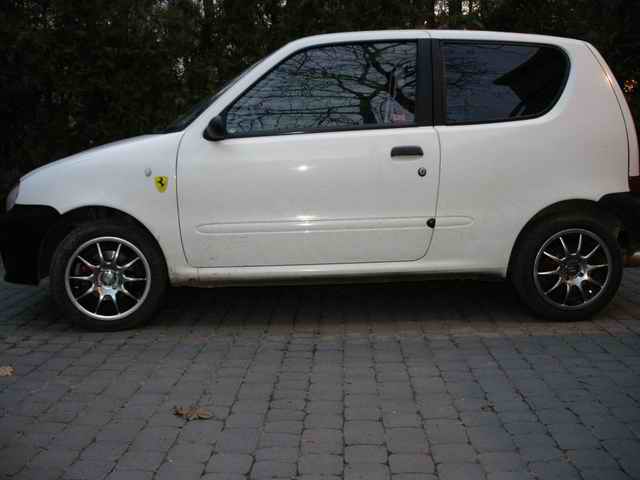

hmm, stare gdzies poszukam, i wkleje, na tych sportingowych spręzynach jest zdjęcie w mojej galeriance zlosnik.gif
jak się dobrze przyjrzeć to widac troche róznice, ale na wiosne bedzie znowu niżej zeby.GIFzeby.GIFzeby.GIF
