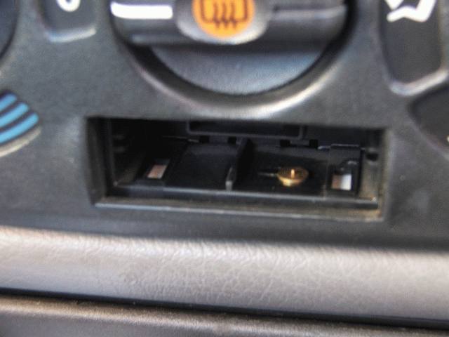

Wróciłem do domku i mogę zapodać fotkię owego tajemniczego kółka (fota zapożyczona). Może będzie Ci łatwiej szukać wink.gif:

dzięki za fotkę, teraz będzie mi łatwiej coś wymyślić, bo jak narazie nie udało mi się nic zrobić, co naprawiłoby przycisk, a to bardzo mi sprawę ułatwi
