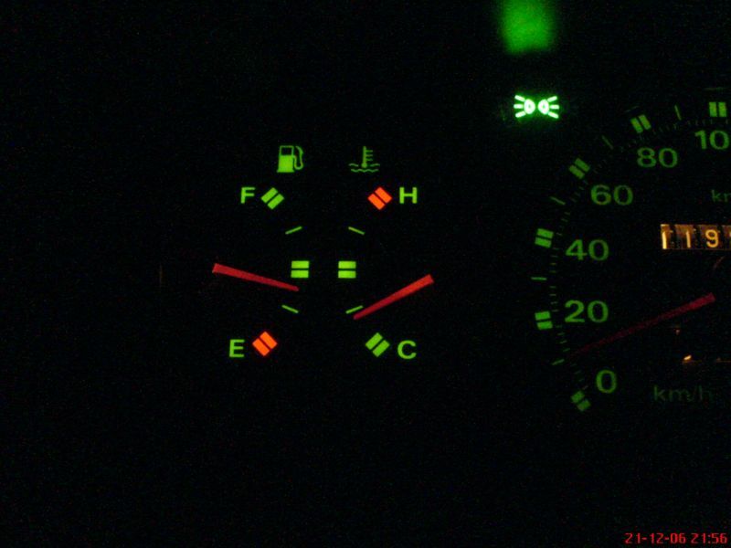

od paru dni zauważyłem, że temp silnika w bolidzie jest jak na fotce poniżej , obojętnie czy przejadę 5 km czy 35 km, kiedyś wskazówka była między 1 a 2 krechą hmm.gifwink.gif

Prosty sposób:Jezeli masz zimny silnik i po uruchomieniu chlodnica zaczyna sie nagrzewac razem z silnikiem to na 100% termostat.

mogła też zmienić się charakterystyka elementu NTC...

Na 99% masz sprawny termostat..tez kiedys martwilem sie o identyczne wskazanie ale jak zobaczylem takie samo u dwóch kolegow to mi przeszlo:) ale jak masz możliwość sprawdzic to dokladniej to dlaczego nie..Napisz o wynikach pomiarow, bvo mysle ze kilku kolegów bedzie tym zainteresowanych

nie sprawdzone komputerowo,bo się euroscan popsuł icon_rolleyes.gif,ale 120 kkm to juz ewidentnie czas na termostat...

ja wymieniałem ze dwa tygodnie temu termostat, na starym wskazówka podnosiła sie ok 1 cm nad pierwszą kreske, po wymianie utrzymuje sie tak jak na foto lalasa

Moze i u mnie tez to sie dzieje bo zauwazylem ze wskazowka wychodzi ledwie co powyzej pierwszej kreski. Zmienialem zdes na zimowy z malym wlotem i sytuacja sie nie poprawila czyzby termostat ???

termistor NTC to wlasciwy czujnik temperatury,czyli to,co siedzi w obudowie czujnika zlosnik.gif

łapie,faktycznie,ja do tego tematu podszedlem tylko organoleptycznie,grzeje sie chlodnica= padł termostat,nie grzeje sie=nie wiem co o tym myslec.

jednak termostat zaliczył pada, dziś na co czwartkowym spocie Ślaskim zrobiliśmy z Yabollem rundke z odpalonym euroscanem, max temp osiągana przez silnik to 77 st C wink.gif, a więc przy nabliższym dłubaniu zmieniam termo wink.gif
