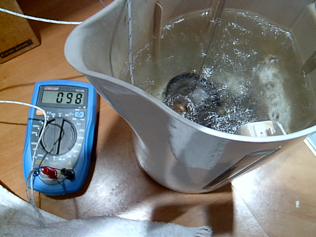

sprawdź czy czasem termometr w zegarach nie przekłamuje . Potrzebny do tego jest multimetr z sondą pomiaru temperatury , którą wsuwa się w chłodnicę , tuż przy wejściu do niej górnej rury (tej od termostatu) . Pomiar zaczynasz od momentu otwarcia termostatu . Tym sposobem mierzysz :
-temperaturę otwarcia termostatu - 92*
-========= włączemia wentylatora chłodnicy-100*
-porównujesz temp. wskazaną przez multimetr i zegary
W moim przypadku stare zegary wskazywały temp. idealnie , nowe - zaniżają dokładnie o 5* .
Multimetr oczywiście sprawdziłem wcześniej w czajniku z wrzącą wodą podobnie jak termostat przed jego wymianą clown.gif

Witam ponownie, przyczyną jednak okazał sie termostat, dzisiaj odebralem autko i po przejechaniu zaledwie 1 km w autku juz było ciepełko, po dojechaniu na parking (jakies 2km) temper. na zegarze dochodzi do pierwszej kreski, a ostatnio tak mialem po przejechaniu 30 - 40 km, i wiecej nie była wstanie sie podniesc, jutro pojade w trase pare km zobaczymy jakie bedą efekty smile.gif
no i tak dzisiaj zrobiłem autkiem 47 km wslazówka hula po całym blacie nie tak jak ostatnio, wiec teorie niektórych ze mam zle wyskalowany wskażnik i ze tak ma byc są błędne, wentylator włącza sie tak jak kiedys bez problemow a w srodku sauna smile.gif270751858-jezyk.gif
