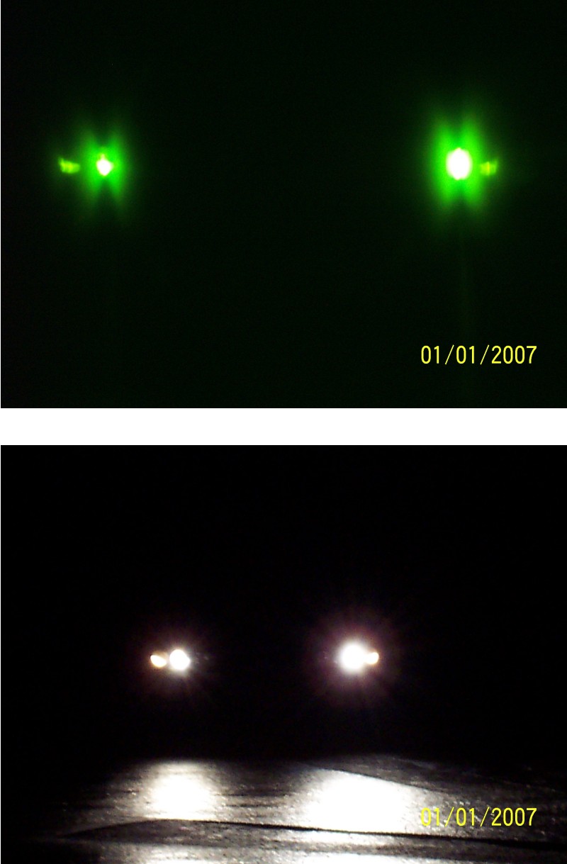

CZesc,
wczesniej opisywalem - dzisiaj zrobilem zdjecia swiecacych lamp (jedno przez zielony filtr).
Widac ewidentnie, ze prawa soczewka swieci gorzej.
Czy ktos z Was moglby zrobic zdjecia swiecacych soczewek zebym mial porownanie?
A najchetniej podjechalbym do kogos z Warszawy kto ma soczewki i bym popatrzyl jak swieca.
Wiem jednak z doswiadczenia, ze Warszawiacy nei sa solidarni i nie licze na zbyt wiele - ale gdyby znalazl sie ktos to chetnie podjade.
dzieki
Rostek
> To wygląda jakby żarówka była słabsza albo mnie prądu dostawała
Z zarowkami wszystko jest OK, bo zamienialem je miejscami - i ta w prawej soczewce swieci gorzej - wiec to nie jest kwestia zarowki.
Elektryki nie podejrzewam, bo niby dlaczego mialoby byc cos nie tak.
Ale sluszna uwaga - sprawdze miernikiem i dodatkowo zamienie lampy miejscami, zeby zobaczyc czy to kwestia doprowadzonego napiecia.
A moim skromnym zdaniem to wyglada jak niedopracowana i zle ustawiona soczewka - gdzies tam wewnatrz lampy - ale nie da rady odkrecic - bo "zjechalem" leb jednej ze srubek mocujacych soczewke do lampy.
pzdr
Rostek
Jeśli napięcie będzie takie samo jak na drugiej lampie tzn. że soczewka jest jakaś felerna bo innej opcji nie ma...
Spróbuj stanąć z 0,5-1,0 m przed ścianą i zrobic fotkę, zobaczysz jaki masz strumień światła, wygląda jakby jedna z żarówek była głębiej włożona do soczewki i rozprasza swiatło inaczej
Na scianie tez sprawdzalem - ba nawet w serwisie ustawili na podstawie urzadzen i niby jest ok - ale to bylo ASO, wiec wzieli kase i mieli w dupie to co ja im tlumaczylem, a ewidentnie widac, ze ta prawa lampa swieci gorzej.
Sprawdzilem napiecie na obydwu zarowkach. Obydwie dostaja po 14,21 V
Nie sprawdzalem tylko pradu - a tez by chyba wypadalo?
pzdr
Rostek
