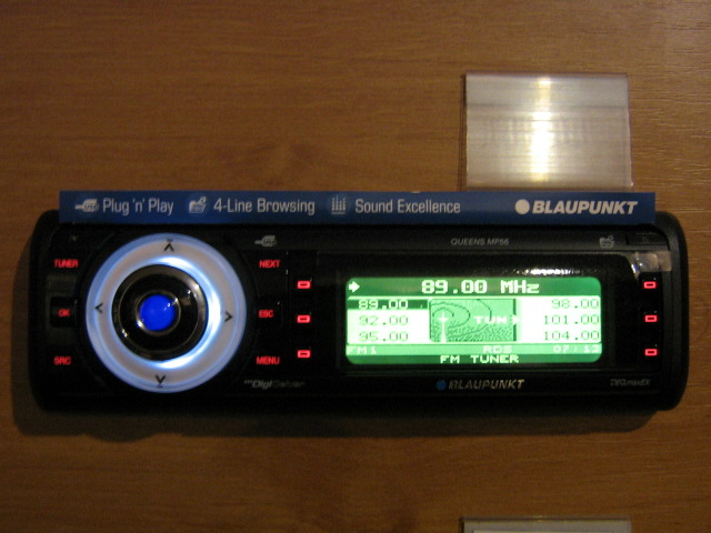

Jestem przed zakupem radia aby wymienić starego wysłużonego fabrycznego Blaupunkta SC 202. Mój wybór także padł na Blaupunkta model QUEENS MP56 (w załączniku).dlatego że jestem zupełnie ciemny proszę was o poradę jak podłączyć takie radio czy muszę zakupić dodatkowe przejściówki do starej instalacji. Nasza stara kostka składa sie jakby z trzech segmentów dwa licząc te od dołu kształtem pasują do nowego radia. natomiast ta na samej górze w żaden sposób. W nowym sprzęcie jest to wejście oznaczone symbolem C1- wyj. na wzmacniacz, C2- telefon C3-zmieniarka. I czy wejście 12 V i masa będzie w tym samym miejscu w nowym i starym sprzęcie?

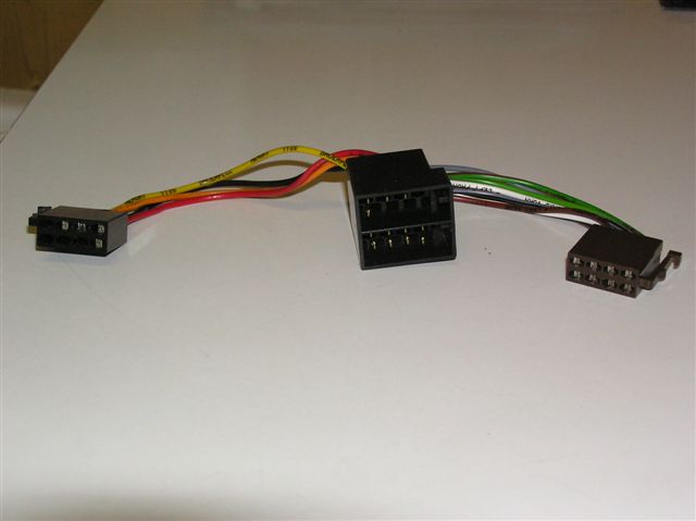

Możesz sobie poradzić jeszcze inaczej: kup przelotkę/przedłużkę, cokolwiek co ma z jednej strony gniazdo ISO 5/8 a z drugiej wtyk ISO. Na allegro tego sporo (w sklepach elektronicznych i w tym nie dla idiotów też widziałem). Wpisz w szukarkę allegro "kostka iso".
Np. to:
http://www.allegro.pl/item153514625_euro_na_iso_zlacze_kostka_przedluzka_.html
albo:
http://www.allegro.pl/item152660892_zlacze_kostka_iso_23p_2_x_iso_tania_wysylka_fv.html
Tylko podłączysz i gra.
Może być też z gołymi kablami na końcu w ostateczności. Tylko że trzeba będzie sztukować. Chocby to:
http://www.allegro.pl/item154376704_gniazdo_iso_13pin_286_.html
a nawet to:
http://www.allegro.pl/item154375955_wtyk_iso_5p_8p_zasilanie_glosniki_221_222_.html
i kombinuj.
Witam.
Ja kiedys uzywalem takiego kabelka,
jak chcesz zeby
nie gasl Ci wyswietlacz w aucie, to z kostki zasilajacej
(w tej przejsciowce) musisz usunac jeden kabelk pozycja 5
a tu caly artykul
