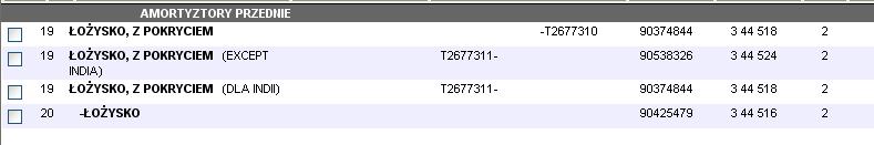

Lelek ty wiesz wszystko.Powiedz mi jeszcze czy znasz numer łożyska kolumny mc phersona w astrze C16NZ.Przy wymianie amorów czcę wymienić łożyska i poduszki bo trochę sparciały. zlosnik.gif20.GIF
> numer łożyska
Jest tak:
Samo łożysko ma numerki: 90425479 (częsci) i 3 44 516 (katalogowy)
Natomiast jest jeszcze coś takiego jak ŁOŻYSKO Z POKRYCIEM i to ma numer w zależności od wieku auta:
Do numeru T2677310 oznaczenia są: 90374844 i 3 44 518
Od numeru T2677311 oznaczenia są: 90538326 i 3 44 524

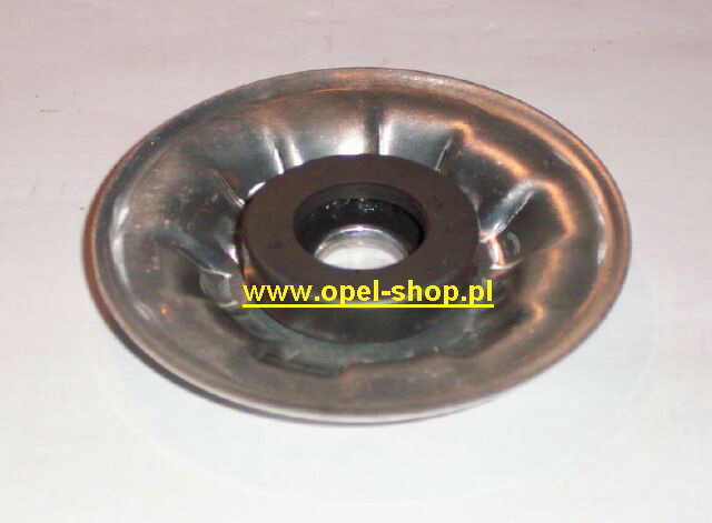

Zobacz sam (elementy 19 i 20 na pierwszym obrazku) :
Z tego co widzę w sklepach, to nie ma osobnych łożysk tylko komplety z pokryciem (numer katalogowy 03 44 524) :
