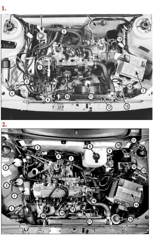

A skąd wiesz czy to gaźnik? Dla laika na pierwszy rzut oka wtrysk i gaźnik nie rózni sie:
tu przykład, prosze wskazać które zdjęcie jest gaźnikowca, a które wtrysku?

Wydaje mi się, że 1 to gaźnik, a 2 to wtrysk. Ale głowy nie dam.

prosze zerknąć na punkt 13
Liczyłem na odpowiedź Ukasch83, poczekajmy na niego i (chyba jutro bo teraz musze lecieć) napiszę czy ma rację.
a co to za silnik na 1 foto, bo mój mimo, że gaźnik bardziej podobny jest do tego na 2 foto??
foto nr 2 to wyrażnie jest wtrysk bo jest podpięta wtyczka z koblami od kompa
a co do tego silnka jeżeli jest to napewno gaźnik to jest to silnik 156 A 2000 a jeżeli na wtrysku to 156 A 2246

Otóż troche sie orientuje w mym uniaku zlosnik.gif i myślę że ani jedno zdjęcie ani drugie nie przedstawia mojego silnika. pierwsze zdjęcie wogóle odpada- nie za bardzo przypomina me uno (silnik na zdjęciu wyglada na starszy typ i jest na nim mnostwo jakis grubych węzy oraz czesci ktorych nie mam). Drugie zdjęcie też nie odzwierciedla mego motorku. Jest troche inne lecz bardziej podobne. Postaram sie zrobic fotke mego silnika i pokaże wtedy różnicę.

Rzeczywiście 1 to gaźnik, ale starszy typ modelu (chyba 903), 2 to wtrysk. ale zapomniałem napisać że chodziło przede wszystkim o różnice elementu nr6, gdybyś zobaczył ten element w obu silnikach z boku po zdjęciu filtra, zapewne nie powiedziałbyś który to gaźnik a który obudowa wtrysku. Z tym że na pierwszy rzut oka średnica gardzieli gażnika jest dużo mniejsza (patrz zdjęcie) i gażnik dasz radę "wysterować" ręcznie, natomiast wtryskiem kieruje tylko komputer.
