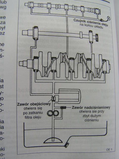

Witam. Jaki jest powód zbyt wysokiego ciśnienia oleju. Mnie dosłownie wywala olej przez simeringi mierzyliśmy cisnienie i jest za wysokie. gdzie w silniku C20 NE znajduje się zawór zwrotny?? dzięki za pomoc

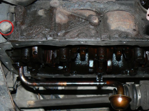

W 1,4 jest w tym miejscu pod śrubą tłoczek który przy dużym przebiegu lubi się zaciąć i albo daje całe ciśnienie do układu albo w michę (u mnie tak było)

Jak daje w michę (tak było u mnie) to nie ma ciśnienia w układzie - kontrolka nie gaśnie, a jak daje w układ to sytuacja jest taka jak u Ciebie.
Pod tą śrubą jest sprężynka oraz tłoczek i u mnie ów tłoczek się zatarł w pozycji "w michę" a powinien on lekko poruszać się w kanaliku i w zależności po aktualnego ciśnienia oleju albo otwierać układ albo zamykać (i dawać "w michę")
