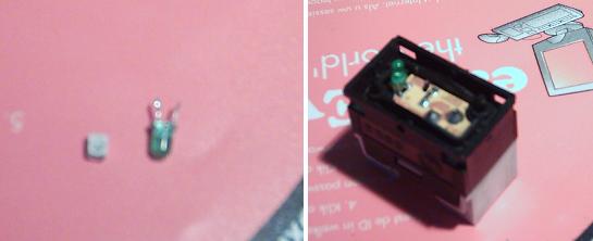

Mam pytanie, czy przyciski do opuszczania (podnoszenia) szyb są moze podswietlane, tak jak przy regulowanych lusterkach? Pozdrawiam. IThankYou.gif

jeśłi ci nie świecą to trzeba poprawić lut na rezystorku który jest pod plastikowym przyciskiem

Możesz też wstawić większą (np. 3mm) diodę i wtedy podświetlenie będzie bardziej widoczne, z tym samym rezystorem...

Tak wiem że jest, już kiedyś wyciągałem te przyciski od strony kierowcy bo zciągałem tapicerkę ale od początku nie świeciły ani z mojej strony ani od strony kierowcy. Ale nie wiedziałem że maja świecić, to mnie dziwi że wszystkie nie świecą confused.gif. Wyciągnę i sprawdzę IThankYou.gif
