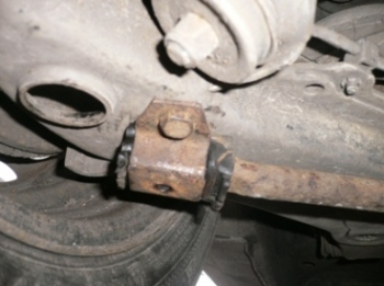

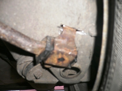

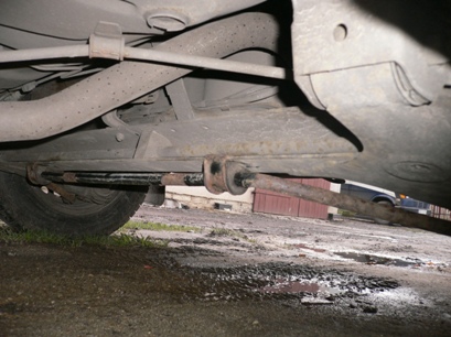

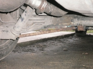

Fotki kolegi ex_perimental :
1
2
3
4
Gratuluję pomysłu choć na ostatniej fotce chyba brakuje trochę fachowości bo widać jakiś otwór jakby na szybciora szlifierką wyszarpany.
No cóż jeśli czujesz różnicę to fajnie
Myślę, że ten sam efekt dałoby powiększenie średnicy fabrycznego stabilizatora, ale tak jest rzeczywiście łatwiej waytogo.gif
