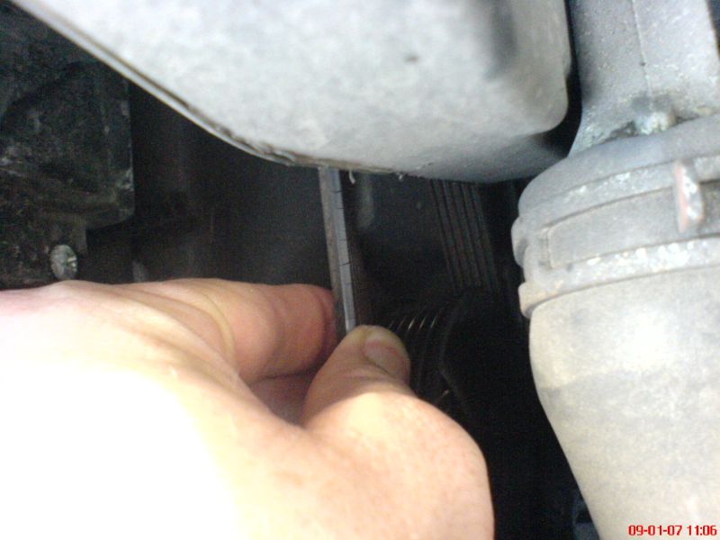

Dzisiaj zobaczyłem że pasek w mojej astrze wygląda właśnie tak:
I teraz pytania do szanownego grona specjalistów:
1. Czy da się jeszcze bezpiecznie pojeździć, czy wymaga natychmiastowej wymiany?
2. Ile kosztuje taki pasek wieloklinowy?
3. Ile może kosztować jego wymiana?
4. W warunkach garażowych da się go wyminić (popuszczając np. jedną śrubkę) czy trzeba wyjąć połowę silnika?

Diagnoza brzmi WYMIENIĆ
Koszt ok 12pln
Wymiana banalna potrzeba ci 2 klucze 13mm
Nic więcej się nie wymienia odkręcasz napinacz luzujesz pasek sciągasz zakładasz nowy naciągasz zakręcasz śrubę i po sprawie smile.gif

W A II jakieś hmm.. 25 minut smile.gif max

Nawet pod gołym nieben zrobisz.
z tego co widze, to chyba pasek od wspomagania, wiec nie jest tak zle... z drugiej strony, wyminan by sie przydala i to w miare na czasie..
Co do ceny nie podpowiem, ale chyba nie bedzie za drogi, sadze,ze max 100zl... - widac,ze koledzy bardziej na czasie... smile.gif
co do wymiany, to nie pomoge, ale sadze,ze nie powinno byc wiekszego problemu

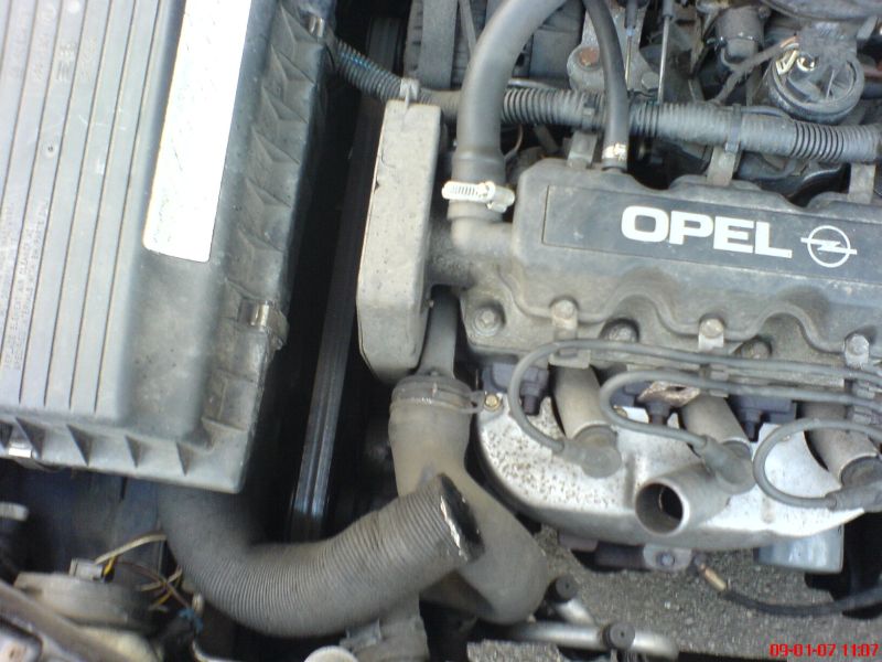

> To ten pasek:
Tu lepiej widać.
Założyłem klucz na śrubę rolki, odciągnołem ją i zdjołem pasek. Resztę już wiesz smile.gif
wsio w odwrotnej kolejności

To jest pasek od wspomagania. Powinienes go w miare szybko wymienic, ale co do ceny tego to nie wiem niewiem.gif
