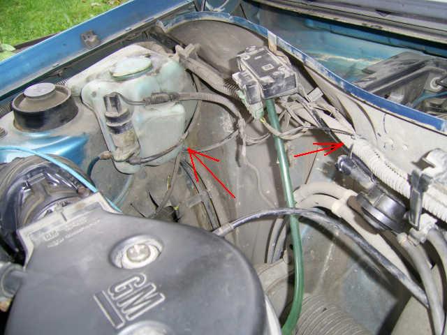

To ja się podepnę.
U mnie odchodzą dwa wężyki i nie wiem do czego idzie ten drugi... a właśnie tam jest nieszczelność. Wchodzi do prawego nadkola i dalej nie wiem gdzie, w związku z czym nie mogę znaleźć przyczyny. Pomożecie? smile.gif
Zaznczyłem go na fotkach strzałkami. W tej chwili jest odłączony.
Wężyk idzie do zbiorniczka pochłaniacza par paliwa, który znajduje się właśnie w prawym nadkolu.
Atoci!
Nie wiedziałem, że jest coś takiego. Mozesz mi przybliżyć zastosowanie owego pochłaniacza? To jest zbiornik zamkniety? Jaki skutek może mieć sytuacja, jak teraz mam, gdy go odłączyłem?
Zbiornik pochłania opary paliwa ze zbiornika. Następnie te opary są w kontrolowany sposób doprowadzanie wężykiem do kolektora dolotowego i dalej do silnika gdzie są spalane.
Właściwie to nie ma żadnych ujemnych skutków poza zatruwaniem atmosfery oparami benzyny. Tylko musisz dobrze zatkać ten wężyk.

Witam ponownie
niestety moje oględziny nie wniosły nic nowego dla mnie , wszystko jest popodłączane a obieg wew. nie działa . zeby nie to prychanie to dałbym sobie spoks bo po co mi ten obieg wew(tylko szyby parują ) ale to prychanie... coraz częściej myślę o rozwodzie z moją astrunią...
witam,
miałem podobny problem wymieniłem UPG bo miałem juz przeciek,wymieniłem sonde,świece,kable... okazało się że poprostu padł moduł zapłonowy...podobno awaria modulu następuje bardzo rzadko...po wymianie jest jak ręką odjął....
> witam,
a ile zapłaciłeś za moduł zapłonowy ?
pozdrawiam
