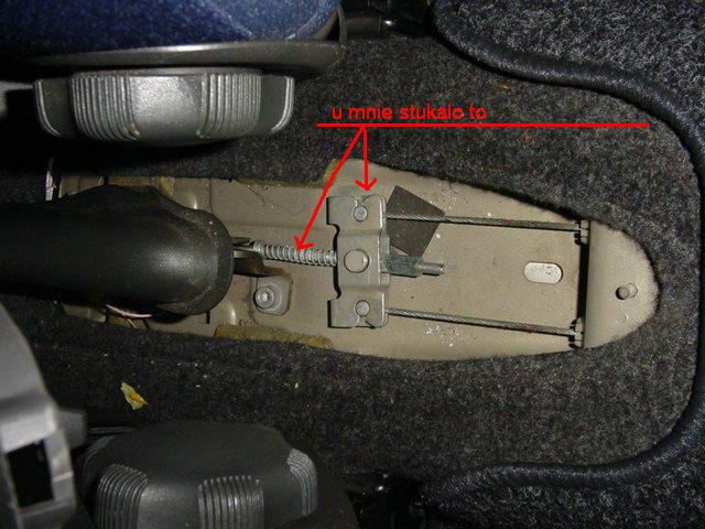

Mialem to, stuka ci mocowanie linek do dzwigni recznego o blache- bo linki sa luzno. Odkrec to male "okienko" pod popielniczka pasazerow, bedziesz widzial. Ja pod to cale ustrojostwo podlozylem spory kawalek gumy z detki ciagnikowej hahaha.gif i teraz jest cisza.
> Ogolnie reczny w moim bolidzie chodzi jak chce... :/
Masz tam tez srube do naciagniecia linek wiec mozesz troche podciagnac.

Dzieki za pomoc odnosnie recznego ( wiem, ze tam sie go podciaga bo to robilem, ale mimo to musze sie nameczyc, zeby dobrze zadzialal).
Podkladke wykonam jak bede mial czas i dam znac czy to jest to.
