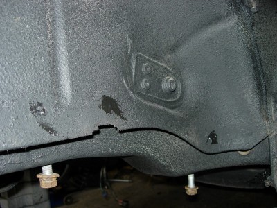

Ja jeszcze zabezpieczylem caly dol od nowa.
belka opornie szla? tez chce zdjac belke i zakonserwowac wszystko
Belka obspawana i pomalowana a wyglada tak.
sa jakies srodki do konserwacji w innym kolorze niz czarny np szary
bo teraz najchetniej wyczyscilbym wszystko z konserwacji i prysnal jakas gumowata farba w jaskrawym kolirze co wy wszystko bylo widac jak na dloni jesli cos wyskoczy ( rdza) tak jak to robia np w DE
Belke przejechalem preparaten brunox naklada sie go na rdze a potem na to lakier polozylem. lakier zwykly bez podkladu w spraju.
a latwo wmiare sie odkrecila?

Tak bez wiekszych problemow. Jedna sruba troche trzymala ale nalozylem rure na klucz i poszla.

Caly dol mam zabezpieczony na czarno po montazu klatki pewnie jeszcze pare porawek trzeba bedzie zrobic. Mam zdjecie tylko od tylu jak to wyglada.
