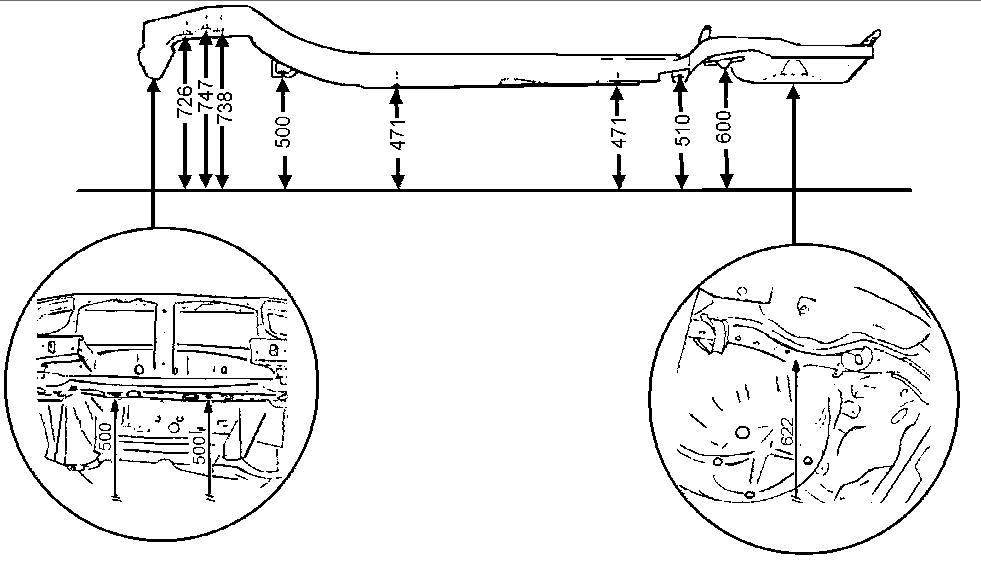

Czy Ktoś zna wymiary do napraw balcharskich ?
Witam jestem z kacika Matiza i mam do Was proźbę,
kuzyn kupił rozbitą Astre Clasic z przodu i poszukuje wymiarów fabrycznych podłuznic i karoserii w celu sprawdzenia po naprawach blacharskich. W literaturze niczego takiego nie znalazłem i pomyślałem, że może ktoś z Was ma coś takiego.
Do Matiza mam, jest to schemat podłużnic i karoserii z wymiarami, przekątnymi i odległościami pomiędzy nimi.

w TIS-ie można znaleźć co nieco...
ja nie pomogę, bo nie mam akurat zainstalowanego
(walczę z dziwną, mało tolerancyjną wersją xp zlosnik.gif )
napisz jeszcze tylko jakie to nadwozie i rocznik,
PS. i zmień tytuł wątku, bo nie dość, że z błędem,
to jeszcze niewiele mówi o zawartości
innymi słowy: nie każdy tu zajrzy...

Napisz konkretnie co to za Astra, z którego roku, jakie nadwozie i wtedy będziemy szukać, bo Astra Clasic to stanowczo za mało.

Dane samochodu które uzyskałem:
Astra Clasic hatchback z roku 1996, silnik 1,4 benzyna na jednopunktowym wtrysku paliwa.

Z opisu wynika, że silnik może być albo C14NZ albo C14SE. Na szczęscie nadwozie mają takie samo.
Znalazlem coś takiego:
