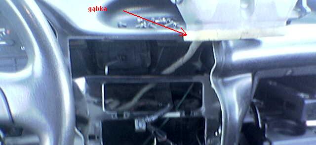

Wyjmij lewy-środkowy nawiew. Zobaczysz widok jak na pierwszej focie w tym wątku. Wyjmij pręt z uchwytu ale trzymaj go. Pokretło zapodaj na "zamknięte" i mocno trzymaj w tej pozycji jedna ręką. Drugą reką ciągnij mocno pręt do siebie (możesz pomóc sobie kombinerkami) i jednocześnie wciśnij w zaczep. Jeżeli po tych manewrach w dalszym ciągu będzie ci wiało ze srodkowych nawet po ich zamknięciu, to masz nieszczelność na połączeniu rury idącej z głebi auta i tej części przymocowanej do konsoli (jedno wchodzi w drugie i jeszcze jest gąbka dodatkowo).

Rzuć okiem na fotę. Zaznaczyłem strzalką gąbkę siedzącą na tej części "tuby" połaczonej z konsolą. Na focie mi czegoś brakuje: kawałka plastiku, w ktorym siedzi ta gabka. To jest taki jakby łącznik między klapką a wlaśnie tą częścią z gąbką. Jeżeli wszystkie części są i są poprawnie złożone, to powietrza od nagrzewnicy poprzez klapkę i kratki wpada do kabiny bez uciekania na boki. Wtedy mozna zamknąć klapke i powietrze nie leci do kabiny bo nie ma którędy. Szkoda, że dziś nie zrobiłem foty kiedy miałem wszystko na wierzchu kiedy rozbierałem konsolę.
