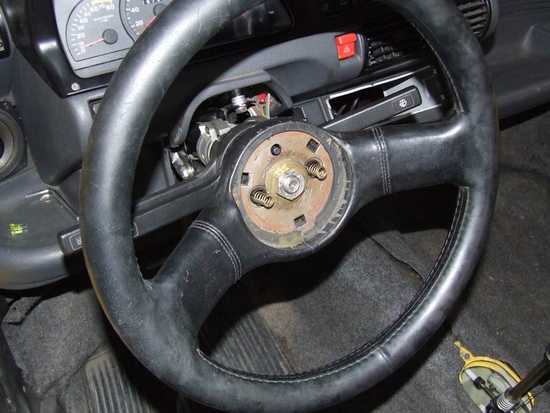

kto mi pomoze i powie jak sciagnac ta kiere? Odkrecilem nakretke i probowalem sciagnac, ale nie da rady nawet duza sila :/ to mozliwe zeby tak mocno siedziala na wieloklinie czy jest cos o czym nie wiem? smile.gif
hehe.gif też mialem dzisiaj ten problem troszke trzeba sie pomęczyć i zejdzie zlosnik.gif uderz kilka razy z każdej strony kierownicy i pomoże. powodzenia waytogo.gif
Ponapie... mocno lecz z wyczuciem po bokach i musi zejść.
Ktos juz o mało ich nie stracił.

Nakrętkę odkręcasz i zakręcasz na 2-3 gwinty i szarpiesz do siebie,jednocześnie przeginając prawo/lewo.Musi zejść i nie wybijesz zębów zeby.GIF

Zawsze możesz sobie pomóc ściągaczem do łożyszk jak masz pod ręką.

dzieki chlopaki za pomoc zeby.GIF chcialem sie tylko upewnic zeby czegos nie uszkodzic sobie i autku wink.gif, jutro bede walczyl pewnie mlotkiem
i jeszcze jedno ten sciagacz jak wyglada i czy mozna go jakos tanio zanabyc?

przekreć wajche od wycieraczek,coby jej nie połamać i jeden konkretny strzał z liścia od spodu,po stonie tej wajchy powinien dać rade ok.gif
Przecież aż tak mocno na tym wieloklinie ona nie siedzi, chyba że była wbijana bo coś z rozmiarem nie tak.
Przy ściąganiu zauważyłem ,że moja była posmarowana (wieloklin) to przy zakładaniu też tam czegoś dałem smile.gif

i należą się brawa za prostą metodę, zrobiłem dokładnie tak samo swego czasu waytogo.gif

Tak mocno siedzi na wieloklinie.
Ile ja się nakląłem jak kiedyś ściągałem, myślałem że ją połamę.
Ale najlepiej popukać postukać i ją na sposób wziąć
