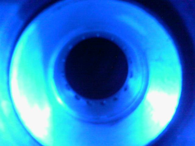

Nie mam szkiców. Otworki sitka powinny być skierowane w stronę przepustnicy jeśli są nawiercone pod kątem.
postaraj sie zrobic jakis szkic bo otworki sa z jednej i drugiej strony miksera chyba zebys to jakos lepiej opisal
Najlepiej zrób fotki miksera.
> Jeśli to ten mniejszy to wygląda, że od góry powinno wpadać
> powietrze, tak na 90%.
i ja tez mam tak zalozony na 99.9% i co go moze dalej bolec bo jak mu zwezke zapodam w uklad dolotowy to jakotako idzie nim jechac
Zwiększasz podciśnienie w układzie dolotowym co powoduje mocniejsze zasysanie gazu. Masz mieszankę ubogą, a po przytkaniu robi się bogatsza.
> bogatsza.
bylem zobaczyc w aucie mam tak zalozony mikser jak pisales czyli dobrze a co sie stanie jak go przekrece na odwrot
tym otwirem ma do gaznika skierowane
> Może się okazać brak mocy.
ale tak chyba jest dobrze skierowane to powino byc dobrze a nie jest
