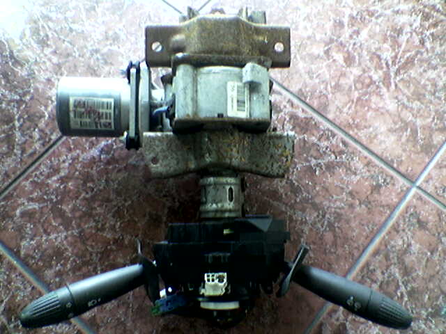

Zakupiłem wspomaganie do mojego Punta 2 FL 1.2 benzyna rok 2004,brakuje mi niestety dwóch kabelków tzn jeden od zasialnia idący od sterownika i drugi od sterownika chyba na komputer ,Poza tym nie za bardzo sie orintuje gdzie one mają być podłączone .A może ma ktoś do odsprzedania takowe .

to może być drogi biznes ... sam kabelek to albo giełda gliwice i bardzo duże szczęście albo allegro
do tego modły żeby ci body przjął nr seryjny tego wspomagania w oblicze swej rodziny
z tymi numerkami różnie bywa i jak sie uprze to trzeba sprytnego szpeca żeby to rozblokował
ewentualnie aso i po numerach nadwozia zamiawiać nowe z odpowiednim numerem i najczęściej z odpowiednim body do tego

Nie było wspomagania w moim Puncie i próbuje założyć zakupione z innego punta z tego samego roku co mój tj z 2004 i nie mam tych 2 kabelków

Dołożenie wspomagania to nie tylko zakup kolumny ale też kilka dodatkowych jak piszesz kabelków odpowiedni bodykomp, jego zaprogramowanie pod układ wspomagania. Niedawno był wątek o dołożeniu tego ustrojstwa zerknij do archiwum.

OOOOOOOOOOOOOOOo to nie tylko wina braku kabelków-trzeba było zakupic również Body komp-nie wiem czy Twój obsuguje City crazy.gif

Teraz pozostaje mi tylko sprawdzic czy Body obsłuży City ,jak nie to sciana.gif

Bardzo mało prawdopodobne... body komputery są programowane w fabryce pod dany model nawet ASO nie jest w stanie przeprogramować go, co najwyżej uruchomić pewne opcje...

jesli chodzi o zakup nowych kostek , to raczej niemowliwe , fiat sprzedaje tylko całe wiazki (koszt bardzo duzy) , szukaj na szrotach rozbitków z nich demontuj , jednak prawdopodobienstwo uruchomienia tego w fl-u jest małe , na 99% body komuter nie jest przystosowany do obsługi wspomagania jest tego nie przewidzial producent
