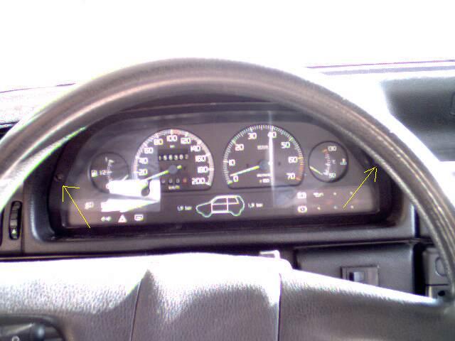

Odpinasz linkę prędkościomierza od spodu, wykręcasz 2 śrubki na zegarach (rys.), odciągasz zegary do siebie, wypinasz kostki.
