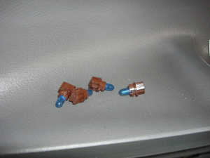

Aaaa zobacz ile szajsu wyciągnąłem z tego budzika.
> Dziwiłem sie co to tak słabo świeci.

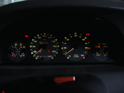

> A teraz będzie tak
> Troszkę mniej tuningowo ale za to wyraźnie
A nie bedzie przypadkiem na bialo podswietlone? (tzn. na zarowkowo zolto) hmm.gif
> zolto)
Wstawiłem wszystkie normalne żaróweczki i do tak świeci.
> A teraz będzie tak
oho widze ze tez masz ciemniej miedzy 100 a 120 km/h smile.gif
To chyba nie szkodzi - po co ma oswietlac nieosiagalne predkosci? hmm.gifgrinser006.gif
> tzn jak bedzie, wstawiles normalne biale zarowki, tak?
To było zdj juz z normalnymi żarówkami.
Później zrobi troszku leprze.
Martwi mnie to, że na ciepłym silniku i wolnych obrotach pokazuje troszke ponad połowe skali (ciśnienie oleju) oslabiony.gif
