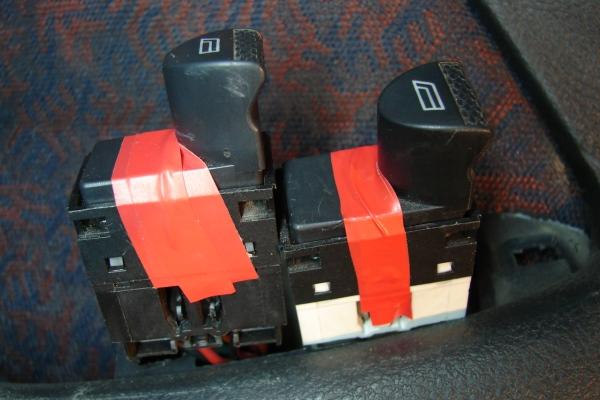

Na szybkiego wystarczy je złączyć z obudową (z odpowiednim luzem) niezbyt rozciągliwą taśmą izolacyjną.
Drucik oraz dorabiane "cycki" nie przetrwały próby czasu (za często rozbierałem drzwi zlosnik.gif) i zobaczymy jak będzie się sprawować taśma...
Podejrzewam, że do pierwszych upałów będzie ok, może do tego czasu znajdę gdzieś takie przyciski...

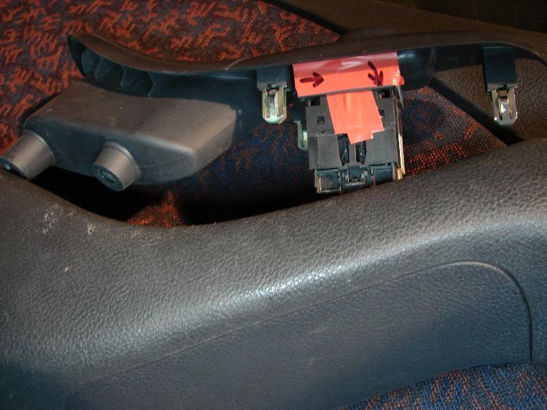

Ok, tylko jak je rozebrać aby nie połamać jak autor wątku ?
Spójrz na zdjęcie, nakleiłem sobie dla przypomnienia kawałek izolacji...
Najpierw ciągniesz w dół (ew. podważasz płaskim śrubokrętem) przycisk od strony klamki wewnętrznej a potem wysuwasz go z drugiego zatrzasku. Montaż dokładnie odwrotnie...
P.S. To, że nie trzeba rozbierać całych drzwi, żeby się dostać do przycisków powinno być oczywiste 270751858-jezyk.gif
