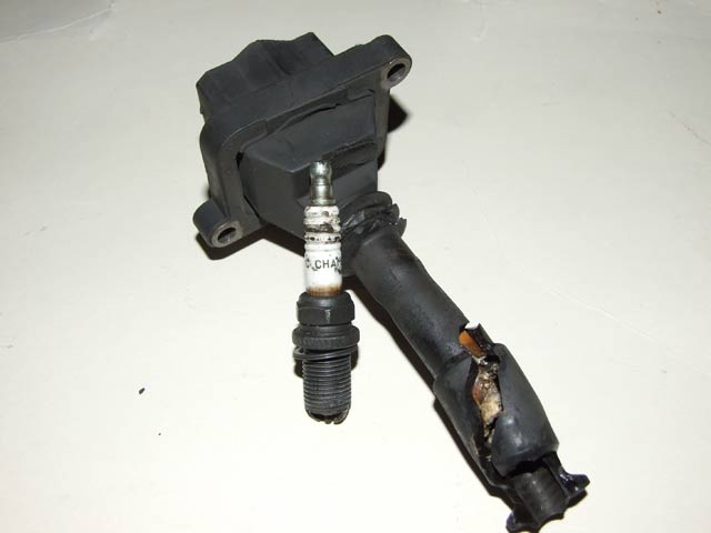

poluzowana świeca i cewka 2.0 20v
Okazuje się, że poluzowanie się świecy to nie jest odosobniony przypadek blush.gif
W piątek samochód nagle zaczął palić na 4 cylindry (aż ciężko w to uwierzyć, ale niektórym to wystarcza zlosnik.gifwink.gif ).
Po zdjęciu dekielka spod jednej z cewek wyraźnie czuć było przedmuch. Po jej demontażu okazało się, że prawie całkowicie wykręciła się świeca icon_eek.gif , poruszając się zaś luźno uszkodziła przewód cewki (w środku jest ceramiczny izolator, który się pokruszył). Niestety - trzeba ją było wymienić bo nie da się kupić samej "fajki". Koszt nowej cewki to 430 zł. Na szczęście używkę można kupić za stówkę cool.gif
Co najdziwniejsze - ta świeca musiała się powoli i systematycznie wykręcać już jakiś czas. Zmieniałem świece prawie dwa lata temu, także raczej niemożliwe, żeby była za słabo wkręcona - wykręciłaby się dużo wcześniej hmm.gif
Winowajca i skutek jego działań
