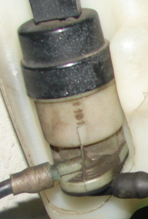

Pompka spryskiwacza.
> to ja się poświęcam a Lelek sobie pompkę wymienił
Z tym, że ja mam całkiem inną tę pompkę. Tzn chodzi mi o ten "zaworek". U Ciebie jest taka gomuła zakładana na krócce a u mnie wygląda to tak jak u Ciebie po ściądnięciu "zaworka" ale króćce nie są równolegle ułożone tylko osiowo. I u mnie to jest całość z obudową silniczka. Nie mam aparatu więc nie mogę zrobić foty.
Nowa pompka jest taka jaką pokazujesz tylko ten zaworek jest niebieski zlosnik.gif

Znalazłem zdjęcie mojej starej pompki. zobacz, że wygląda zupełnie inaczej niż Twoja. Jak miałem dobrać się do zaworka? wink.gif
> Pozdroofka
hmm.gif pompeczka z 91 roku taka jak w kadetach, kalibrach i innych starszeństwach, ale znasz moją domenę "co zostało złożone uda się rozebrać" zeby.GIF
> się rozebrać"
Znam, znam.... Tylko potem jest problem z ponownym złożeniem.... grinser006.gif270751858-jezyk.gif
