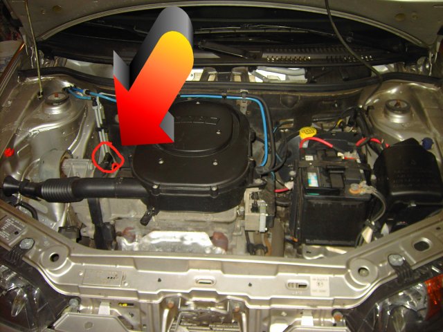

gryzoń powcinał 2 z 3 kabli z tej wtyczki co zaznaczyłem na fotce
i wywala teraz kontrolkę uszkodzenia systemu wtryskowego , kable polutowaliśmy ,ale kontrolka nie znika . Czy wystarczy jechać na skasowanie błędu czy coś poważniejszego cfaniaczek.gif ?

Moze wystarczy odlaczyc akumulator na jakis czas?
Jesli to nie pomoze, to examiner/euroscan...
Komp pewnie zlapal blad od czujnika polozenia walu i stad marchewa swiecaca.

a można inaczej zrestartować kompa , bo odłączanie aku nie pomaga ,dalej pamięta błąd ,np poprzez odłączenie bezpiecznika od ECU , czy bez egzaminera się nie obejdzie ?

Oj to jesli odlaczenie aku nic nie daje (tak na dluzej, ze 30 min) to znaczy sie szukuje sie wizyta w ASO lub u kogos kto ma euroscan...

To przewody od czujnika połozenia wału-dosc skomplikowane połączenie ekranowane-jesli zrobi sie to nie fachowo błąd pozostanie.
No wielkie dzięki City , teraz wiem co to jest , ale te przewody nie były ekranowane cfaniaczek.gif tylko izolacja , teraz z ta marchewą jak jest zimny silnik to jakoś dziwnie chodzi
> Stan "awaryjny"-umozliwia dojechanie do serwisu
