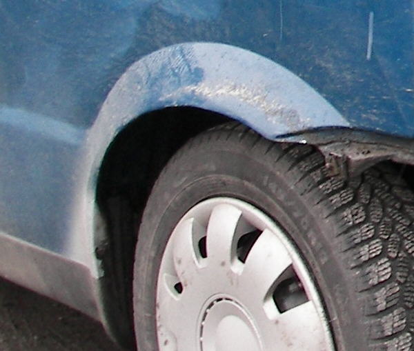

foty nie mam ale, jak rozpychalem blotniki tylne zeby 14"x6" et20 z opona 185 do cc schowac to ostatecznie wcielo mi ten pionowy rant no.gif teraz na przednich blotnikach mam przetloczenie i pionowy rant a na tylnych mam prosty spadek no.gif wyglada ok ale nie jak sie patrzy na przedni i tylny razem hehe.gif
Tylko jest jeden problem z takim ustrojstwem, taki że rant błotnika nie jest w równej odległości od błotnika i może to nierówno wypychać takie błotniki ale pomysł przedni ok.gif
