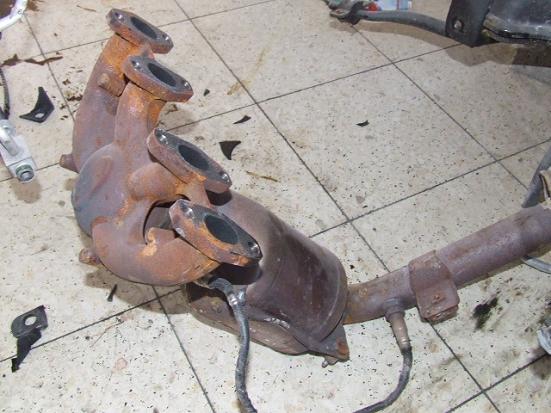

Zapytam sie u was bo wiecej modzicie zlosnik.gif a chodzi mi o taka kwestie czy da rade bez problemu zmienic flansze w kolektorze wydechowym np od 1.2 16v z punto 1 na tak caby pasowala do punto 2 smile.gif flansze oczywiscie zrobie na podstawie uszczelki tylko nie wiem czy da rade to potem zrobic tak jak trza z czego zrobic ta flansze i jakiego gostak szukac zeby to pospawal ???
a wyglda to w tej chwili tak jak na focie
oczywiscie nie identycznie bo to jest od 1.2 8v a umnie jest 1.2 16v czyli flansza inna troche i nie mam 2 sond smile.gif
Jesli kolektor jest zeliwny, a widze ze chyba tak to nic z tym nie zrobisz frown.gif

eeeeeeeeeee nie takiej odpowiedzi chcialem uslyszec musze to wywalic i musze cos wykombinowac smile.gif
> kolektor z mk1 mozna lekko ztuningowac i bedzie pasowal do mk2
no wlasnie jak lekko trzeba go stuningowac mozna troche jasniej lub pogldowo moze nawet smile.gif

poszukaj kolektora pod 16 z punto 1, da rade to dopasowac, np green tak ma jego pytaj o szczegóły cool.gif
Do tego kolektora co jest na foto to moze byc problem z dorobieniem bo jest chyba on zeliwny confused.gif wiec nic nie dospawasz cool.gif ale poszukaj jakiegos rurowego kolektora grinser006.gif
