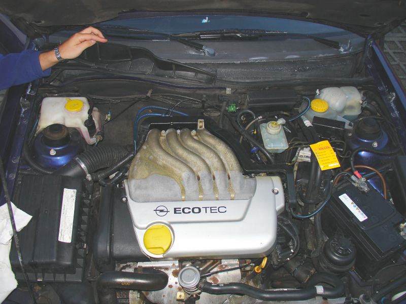

Ale jeszcze jedno - moze ktos ma fotke mojego silnika, z przodu widac jakis gumowy przewod polaczony z czyms co posiada jakby nakretke, przewod obiega silnik i leci gdzies do tylu...
czy moglbys w Tisie pokazac rysunki i zaznaczyc, ktore to sa te odmy? ile ich jest?

No... znalazlem jednak na Allegro "moj" silnik.
Pytanie jak dostac sie do odmy ????
- jeszcze raz pytanie:
--- jak dostac sie do odmy ????

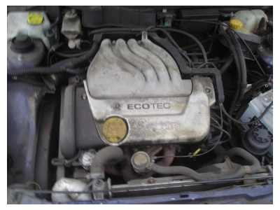

W poprzednim wątku nt. odmy pytałem już o umiejscowienie jej w silniku X16XEL, ale niestety zostałem zignorowany frown.gif . Dołączami się wieć ponownie do pytania i załączam troche wyraźniejsze zdjecie.
> silniku X16XEL, ale niestety zostałem zignorowany . Dołączami
> zdjecie.
A nie pomyslaleś coby zdjąć tę osłonę z silnika i wtedy zrobić fotę? My tu nie mamy rentgenów w oczach żeby widzieć przez blachę i plastik wink.gif
> To nie wystarczy że otworzyłem maskę?
nie słuchaj lelka
> plastik
Panowie zdjąłem ta oslone - tam poprosu nie widzialem zadnego przewodu i tu jest problem (jak dla mnie) - widac gniazda swiec i wchodzace przewody WN i nic po za tym frown.gif...

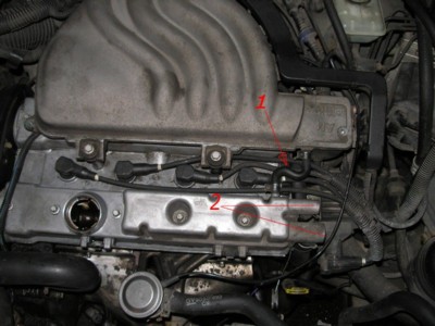

Okazuje sie ze problem sam minął, podejrzewam, ze zrobil sie korek lodowy gdzies w ukladzie i olej zaczol wylazic przez korek-przypomne - w Warszawie w niedziele bylo minus 15 st C, po poludniu- w poniedzialek juz wszystko bylo w porzadku, choc problem moze powrocic...tyle sie naczytalem nt. zapchanej odmy, ze postanowilem sie do niej dobrac. W zalaczniku jest fotka silnika po zdjeciu oslony.. poprosze o podpowiedz... gdzie jej szukac, czy to jest np. ten wezyk pomiedzy deklami zaworow ? czy cos innego. W razie czego mam w zanadrzu nastepne fotki... Czy to jest poz. 1 czy to jest np. poz. 2 ? jesli czegos "brakuje" to prosze o pomoc...
Zamieszczam fotke o "lepszej widzialnosci"
"1" to odma.
> "1" to odma.

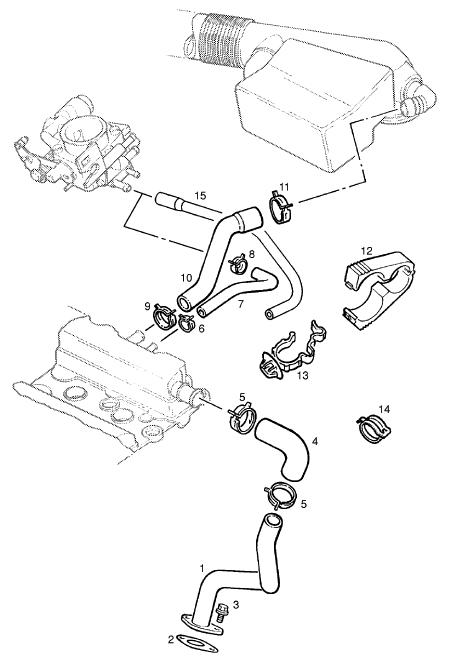

Czekaj, bo tak to bedziemy sobie pokazywać obrazki po jednym... grinser006.gif
Cała wentylacja X16XEL :

No... teraz to widac... czyli trzeba zdjac kolektor dolotowy zeby sie do tego wszystkiego dobrac... tak ?
A tego to nie wiem, nigdy nie dobierałem się do odm w X16XEL wink.gif Może da się jakoś od spodu, przynajmniej odpowietrzenie skrzyni korbowej (rura 4) ?

> 2 to "tysz" odmy
Po dokładnym przyjrzeniu się stwierdzam, że od tych aluminiowych "czegoś" idą w dół gumowe rury. Czyli odmy smile.gif
Rozcinasz tylko opaski zaciskowe (właściwie, to śrubokrętem rozginasz je) na wężach ( nr 2 na Twojej fotce) u góry i na dole, wymieniasz w razie potzeby węże, zakręcasz opaski śrubowe i po robocie. Potem jeszcze zakładasz plastikową osłonę, zamykasz maskę, myjesz rączki i piwo.gif
