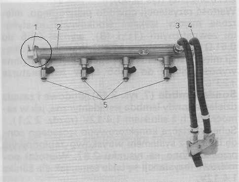

Regulator cisnienia paliwa na listwie wtryskowej ?
Sprawdz obecnosc paliwa w przewodzie ktory z niego wychodzi do odmy. Jesli tam jest to regulator jest nieszczelny, nie trzyma cisnienia w ukladzie i stąd kłopoty z zapłonem.

tak na chlopski rozum jak go sprawdzic bez wiekszej ingerencji ? moze jakas mala podpowoiedz w formie zdjecia gdzie on jest??

Z przodu silnika od strony skrzyni biegów jest taka banieczka z króćcem i elastycznym przewodem, który idzie do kolektora ssącego. Zdejmij ten przewód i patrz czy nie sączy się benzyna. Jeśli tam sączy się paliwo. to w listwie zasilającej spada ciśnienie po dłuższym postoju.
> tu masz pokazany regulator
wielkie dzieki teraz juz wszystko jasne!!
