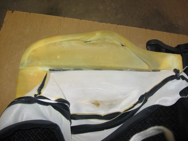

Też zabrałem się dzisiaj za fotele, ale przyczyna tych prac była inna.
Mam wykruszoną gąbkę poduchy fotela.
Po demontażu okazało się, że wyczuwalny przez materiał pręt jest raczej na trwałe osadzony w gąbce.
Gąbka przez te kilka lat podwinęła się i częściowo wykruszyła i dlatego materiał fotela leży na tym metalowym pręcie, co grozi zniszczeniem/potarganiem tapicerki.
I teraz pytanie: jak zdjąć z gąbki tapicerkę? (fotele zdemontowane, siedzisko wyjęte ze stelaża)
Kupiłem za grosze siedzisko kanapy z vectry i zdjąłem tapicerkę.
Obicie fotelamożna oddzielić od gąbki rozcinając małe kółeczka z drutu przez które przechodzi stalowy pręt wtopiony w piankę.
Moim skromnym zdaniem to jedyna metoda na demontaż tapicerki.
Później trzeba te kółeczka/krążki odtworzyć ze stalowego drutu.
To tyle... może ktoś ma inny wypróbowany sposób?
