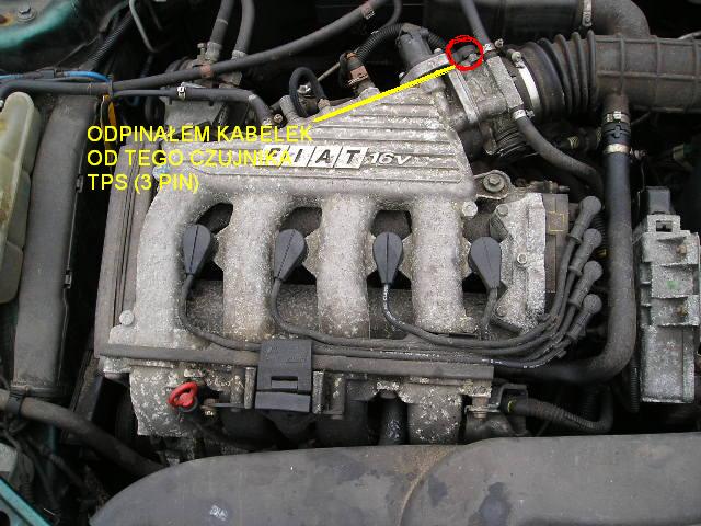

Wcześniej pisałeś, że odpiąłeś kabel od dżingla w osi przepustnicy i nie było efektu. Teraz zdjąłeś coś innego? Zaznacz na jakiejść fotce, co zdjąłeś... Poza tym jak odpaliłeś silnik przez jakiegoś czujnika w kolektorze, to przez dziurę brał lewe powietrze... Może po prostu krokowiec trzeba przeczyścić albo wymienić? Masz to szczęście, że możesz go wyjąć...
Chwila, już odpisuje i aplikuje zdjęcie 5 min
No tak pisałem wcześniej że odłączyłem wtyczkę od TPS i nic się nie poprawiło, ale spróbowałem jeszcze raz i teraz jest całkiem inaczej. Po odpięciu odpala w mig, na wolnych obrotach pracuje bez zarzutu, gdy doda się mu gazu to troszkę go dławi, ale pracuje nieporównywalnie lepiej niż z połączonym TPSem. Wiem jak go sprawdzić ale nie mam akurat żadnego TORX'a żeby go odkręcić. Czekam na klucze znajomy ma przywieźć.
Ale czy dobrze rozumuje sokoro przy odłączonym TPSie pracuje lepiej to może być to??
Załączam zdjęcie, odpinałem zaraz po prawej stronie krokowca, przed tymi wężykami (to zdjęcie nie mojego silnika).
Omomierz w łapę i nic nie wykręcasz. Zobaczysz, jak działa...
Na 99% to będzie to - albo się komputer rozkalibrował.
