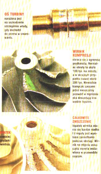

278381839-turbina.JPG .
Pewnie jakas nieszczelnosc ......miejmy nadzieję ze nie uszkodzenie
