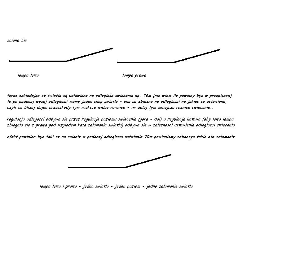

chodziło mi owyrażenie czegos takiego (sorrka za rysunekj, mistrzem paina nie jestem zeby.GIF). chodzi o to zebyc lewa lampa nie oslepial jadacego z naprzeciwka, a prawa swieci troche dalej i wyzej, zebys znaki dosterzegal ,czy np pieszych

To że z prawej jest więcej oświetlone wcale nie jest spowodowane tym że prawa lampa jest wyżej. Światła powinny być ustaweione na tej samej wysokości. Strumień światła jest z załamywany z prawej strony wyżej. Pod ścianą to bardzo dobrze widać.
A jak dasz prawą wyżej to będzie oślepiać jadących z przeciwka. Nie tylko twoja lewa ich oślepia.

byc moze i masz racje. szczegolow technicznych budowy lamp, ani sposobu zalamywania sie w nich wiazki swiatla nie znam. opisalem to tak jak ja to widze na drodze, czyli jak mi lampy swieca (patrz rysunek post wyzej) zeby.GIF

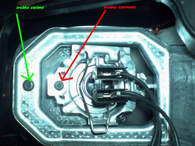

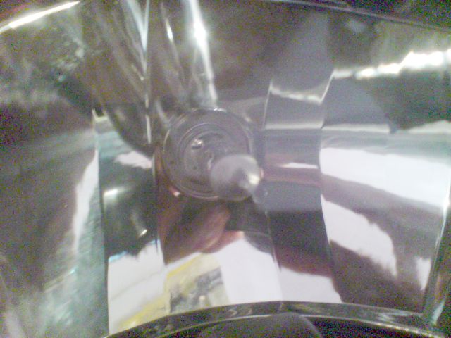

oto zdjecia jak obiecalem:
w zasadzie odkrecasz tylko te srubke po lewej stronie zdjecia przy wtyczce i starsz sie ustawic patrzac juz na reflektor centralnie i przykrecasz - kiepsko pomyslane ze nie ma drugiego bolca od ustalenia stalej pozycji zarowki w odblysniku
tutaj staraj sie tak ustawic zarowke aby linie na zarowce oprawka metalowa zarowki gdzie banka wychodzi byly rownolegle np do lini dolnej w reflektorze i tak mniej wiecej zarowka powinna byc po srodku nad pozycyjnymi

dobrze mowisz - tlumaczylem to Iwinowi przez tel - obiecalem rysunki ale nie zdazylem ich zrobic wink.gif
> paina nie jestem ). chodzi o to zebyc lewa lampa nie oslepial
patrz rysunek - to jest to co Ci mowilem przez tel
jesli jest nieczytelny to pytaj - postaram sie wyjasnic

dziekuje bardzo za wyjasnienie - rozumiem o co Ci chodzi
ale..
czy krecic zielna czy czerwona srubka?
